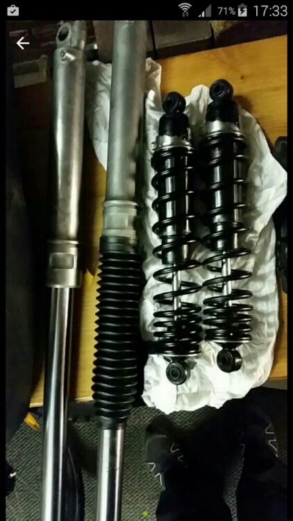

Ich hatte mir beim Lakritzschneckenversand neue Faltenbälge bestellt, nun habe ich beim Montieren bemerkt, das der "Schaft" unten viel zu kurz ist, es fehlen gute 4cm bis zum eigentlichen Abschluss, sieht total Ka... aus :cry:
Wo gibt's was passendes mit ca 6cm geradem "Schaft" bevor die "Rippen" anfangen ?

was spricht dagegen die Faltenbälge etwas weiter runter zu ziehen?

Um das hier zu beenden, Faltenbälge von Polo ( kleine Ausführung ) gekauft, die haben 5cm Schaft, den fehlenden cm kann man ziehen, so sieht das anständig aus....

nur mal für mein verständnis:
mit geradem schaft ist eine faltenfreier bereich des faltenbalgs gemeint?
und falls dem so ist : wozu soll das denn gut sein?
der faltenbalg sollte sich doch beim durchschlagen der gabel komplett im bereich ums tauchrohr zusammenfalten können, damit der federweg im vollen umfang zur verfügung steht, oder?
dem stünde doch ein nach meinem verständnis gerader schaft entgegen?
vielleicht habe ich das auch völlig falsch verstanden, das mit dem geraden schaft?

Der gerade Bereich dient nur zur Befestigung, normalerweise ist der nur ca einen cm lang, bei dieser Gabel eben etwas länger....

Die Gabel ist doch die richtige, die hat die 78er so, die 79er auch... Bist du sicher, dass du nicht die Bälge für die Gabel ab 80 bestellt hast? Die Bälge von Kedo bis 80 passen nämlich ganz hervorragend auf die Gabeln....
Beiträge: 2857
Re: Faltenbalg passend für 78er Gabel
Beitragvon YAMAHARDY » Mi Feb 03, 2016 12:27
Du hast die falschen Faltenbälge für die 78/79er Gabel !
Fakt !!!
Kedo hat Replikafaltenbälge für die 78/79er Gabeln , die passen wunderbar sind aber ein bißchen weicher im Gummi!
