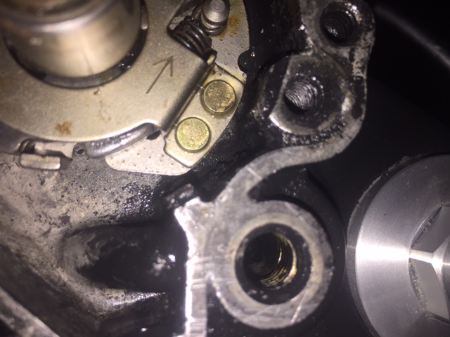

Moin, ich brauch ein Foto dieser Schraube,die auf dem Foto fehlt.
Kann jemand aushelfen?
Danke und Grüße
Neo

welche Schraube meinst du denn eigentlich?...auf dem Bild fehlen 3 Schrauben
Ich denke die hier, oder?
auf Frank sein 10sec. Bild sieht man die ja nicht gerade genau

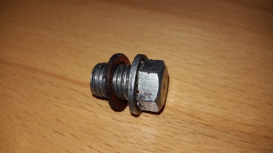

- neo
- Beiträge: 98
- Registriert: So Mai 04, 2014 16:47
Re: Stopfen Bild benötigt
Das ist die letzte Schraube

Ich war mir nicht sicher, wofür der Simmerring innen wohl sein soll.
Das ist wohl nur ein Stopfen und keine Welle oder sonstwas mit Funktion nach innen.
In dem Gewühl von Schrauben hab ich auf diese Kleine nicht
ausreichend geachtet.
Ist beim Öl einfüllen dann bestimmt mittelfristig hinderlich.
Danke für die Hilfen.
Irgendwo im Restschraubenberg muss die dann ja noch sein.
Dann gibt es Hoffnung bald zum TÜV zu können.
- Beiträge: 2545
Hallo Neo,
die Schraube verschließt eine Bohrung in die man einen 6mm Inbus stecken kann, um die Kurbelwelle zu drehen.
Das ist ganz hilfreich beim Zündung Einstellen, aber ich lasse das immer zu und drehe mit dem Kickstarter.
Du kannst auch eine andere M10x1,25-Schraube benutzen, aber Du brauchst einen Kupferring und
Du solltest auf die Länge achten. Denn in diese Bohrung mit dem 6mm Inbus pumpt die Ölpumpe das Öl
zum Pleul und Kolben. Ist also sehr wichtig!!!
