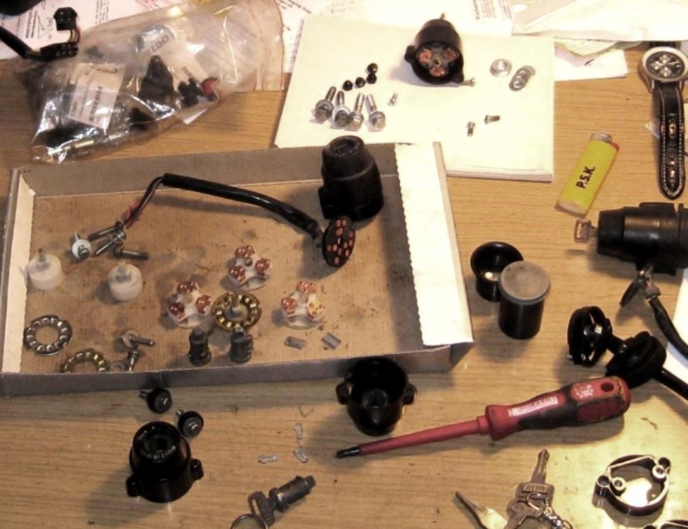

Dazu ein Bildchen von "Zündschlossarbeiten"
XT5oo Gruß aus OÖ
Dieter

Alles darüber hinausgehende trau ich mir, vor allem nach der Betrachtung des Bildes, einfach nicht zu. Ich bin technisch eben leider völlig die Niete.

dann schick ma des Trum i richt das her, mit Originalteilen selbstverständlich, hab bergeweis Teile,
ist keine Hexerei, schaut am ersten Blick etwas kompliziert aus, ist aber nicht.
ich steh auch auf Originalschlösser und ( zur Not reparierte ) Original - Kabelbäume,
nicht so ein Chinesenzeugs, wo gleich mal die Litzen brechen bei den geringsten Bewegungen
Gruß aus OÖ
