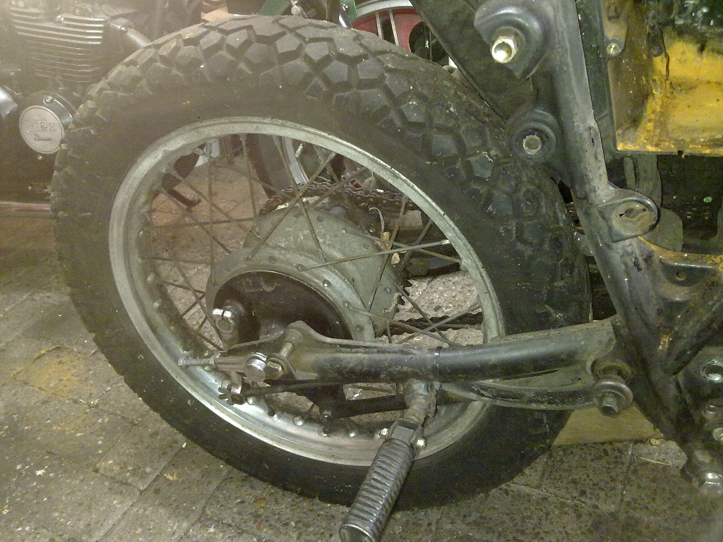

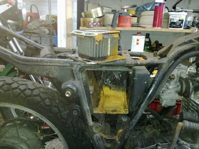

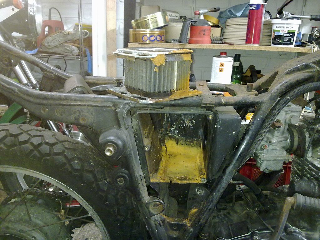

Mein Name ist Daniel und ich fahre seit 36 Jahren Motorrad. Ende 2014 habe ich eine XT geschenkt bekommen, die allerdings schon 4 Jahre vor sich hin gammelte.
Es war Efeu bis in die Zündung gewachsen, Mäuse hatten im Luftfilter ihre Speisekammer eingerichtet und der Rest nun ja...
Es gab aber auch etwas gutes, der Motor wurde vor 3000 km überholt (neuer Kolben und eingestell). Also Vergaser mit Benzin gefüllt und jawoll sie ist angesprungen.
Hier mal einige Bilder
Da war schon alles vom groben Dreck befreit :mrgreen:
Die Radlager und das Lenkkopflager waren trocken und am Ende.
Ach ja Baujahr 1977 und seit 1984 mit SR-Tank unterwegs.

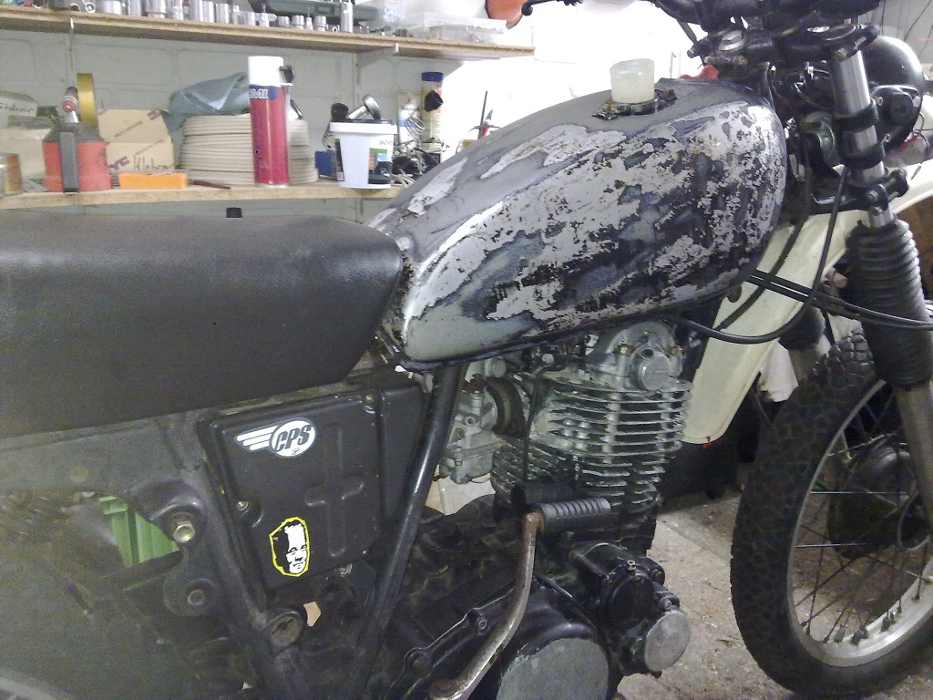

Noch einige Bilder vom Zustand, die Sache ist ja schon fast fertig da ich hier viele Infos bekommen habe.
Alles Rostig die Gummis vergammel und die Schrauben vom Rost fest.

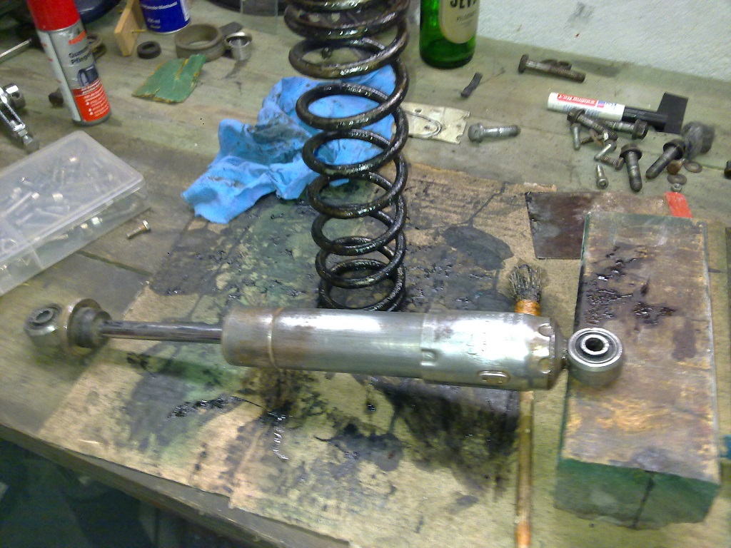

Die Stoßdämfer hab ich komlett gereinigt und neu lakiert, die Plastikhülsen sahen durch die gammeligen Federn
nicht mehr gut aus(hab ich mit Schwarzer Schuhcreme wieder schön gemacht :wink: )

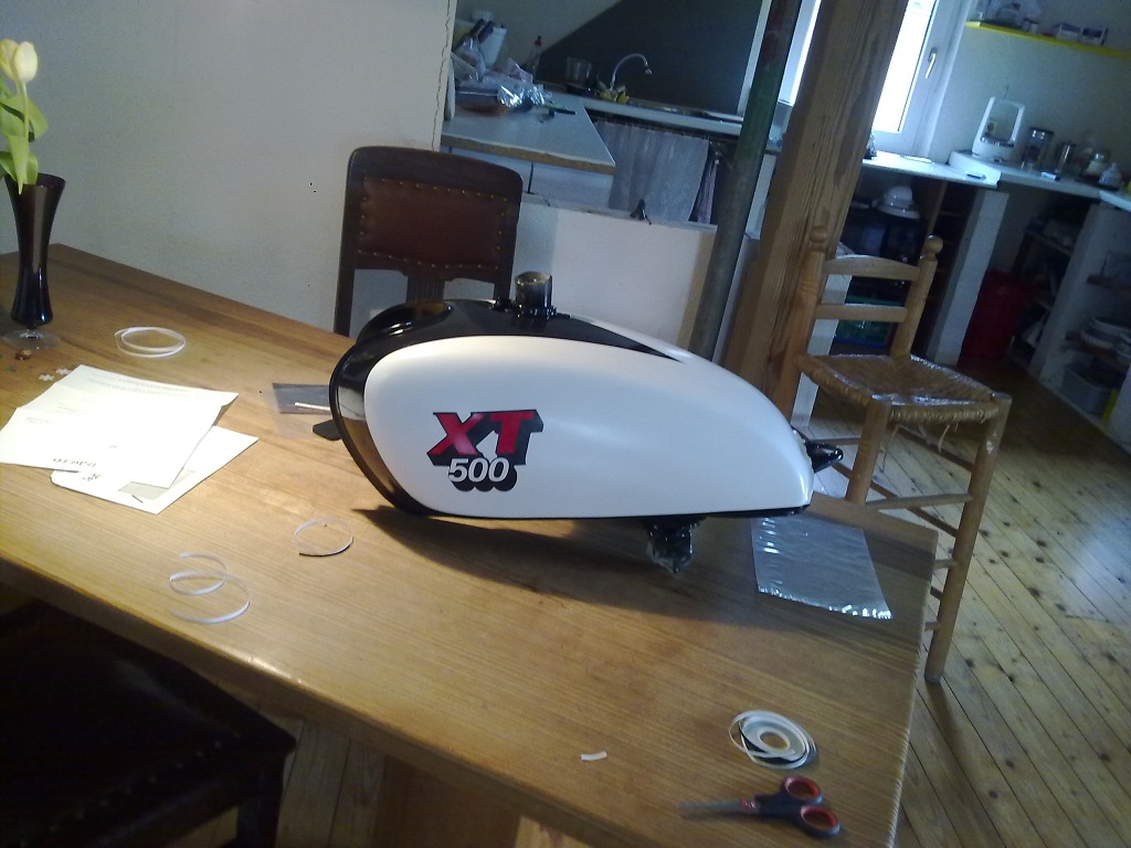

Dem Tank hab ich auch etwas Farbe gegeben.
Wenn ihr mehr Bilder sehen möchtet würde ich mich freuen.

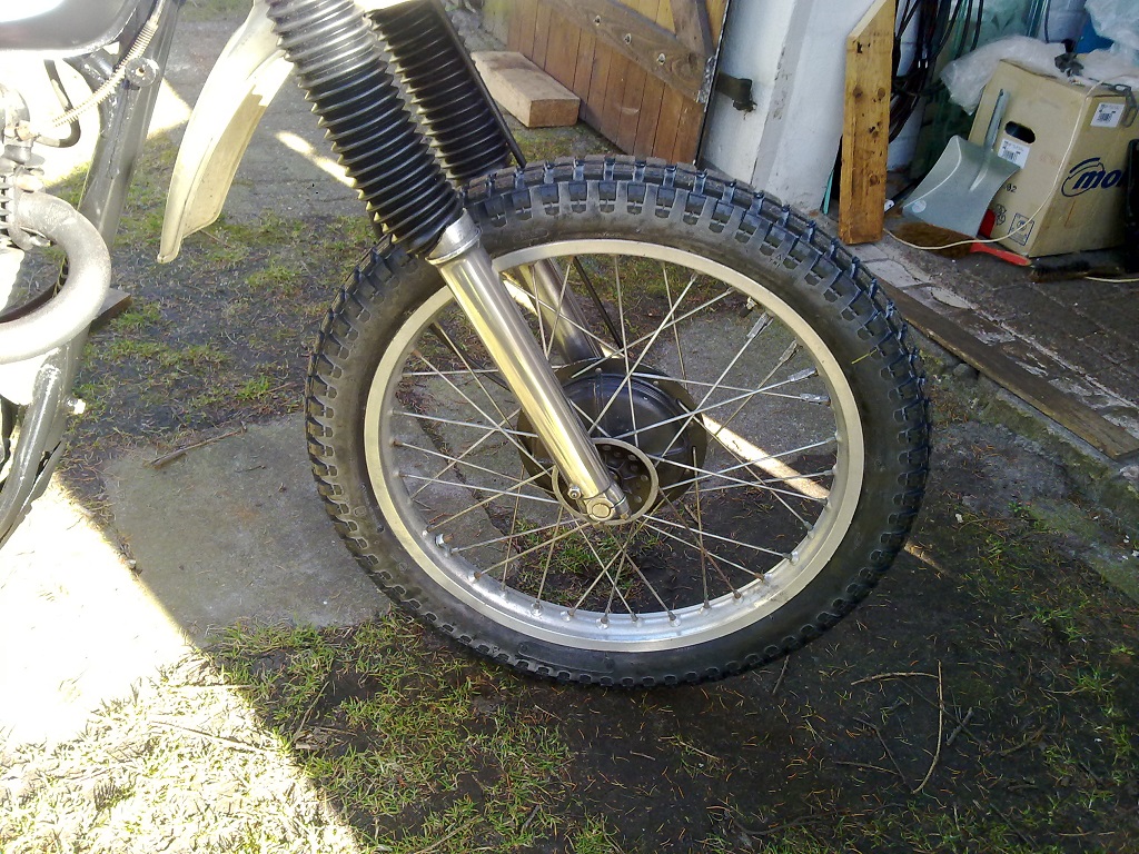

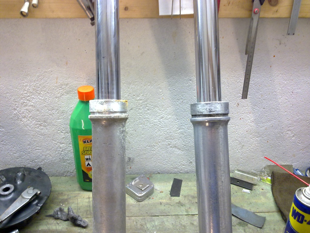

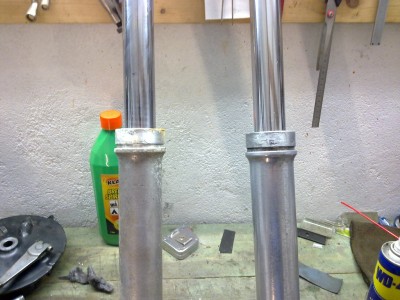

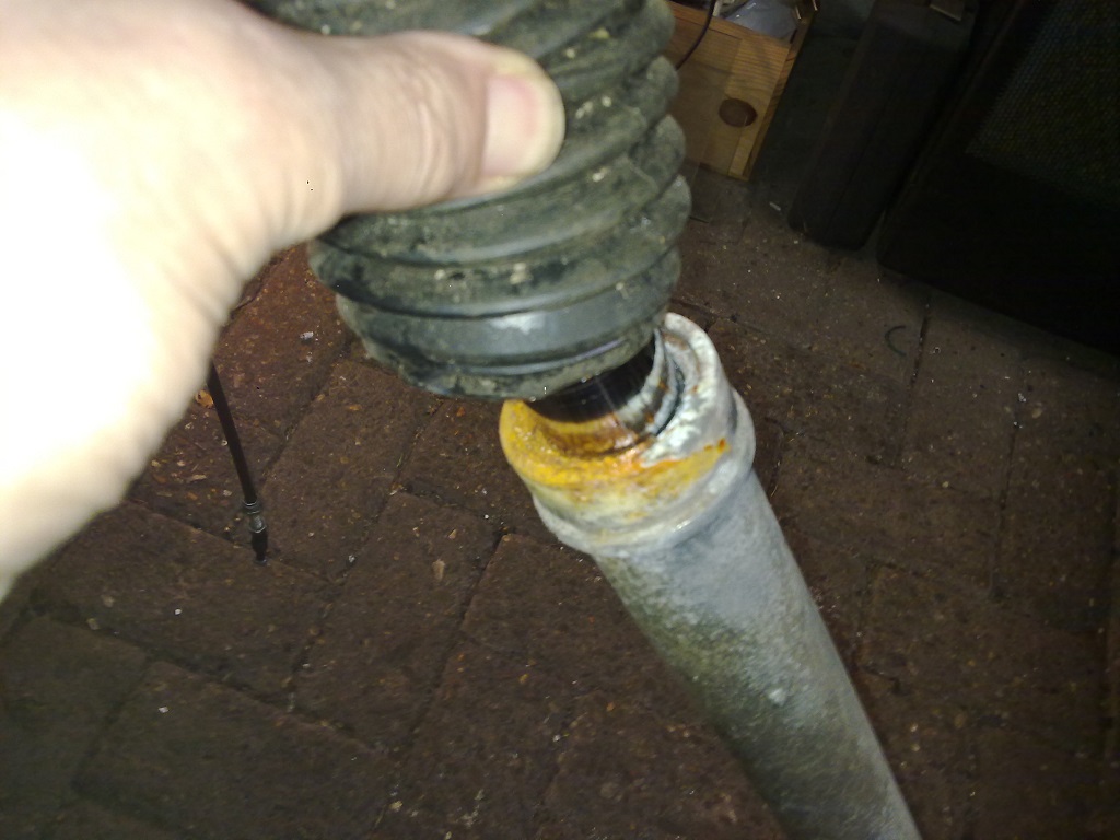

Hier mal Bilder von der Gabel, es sind Faltenbälge verbaut aber leider wurden unten keine Ablauflöcher gebohrt.
Ich kann nur sagen großer Fehler, wenn das Wasser nicht ablaufen kann sieht das so aus.
Das konnte ich zwar noch retten aber gut ist das nicht.
Später mehr.
Beiträge: 7228
Re: Neu angemeldet, kurze vorstellung und einige Bilder
Beitragvon Frank M » Fr Mai 29, 2015 15:51
zum Modelljahr '76/77 passend hast du die Gabeltauchrohre mit dem kleinen Absatz. Da gehören eigentlich keine Faltenbälge sondern Staubkappen, ähnlich wie bei der SR, drauf.

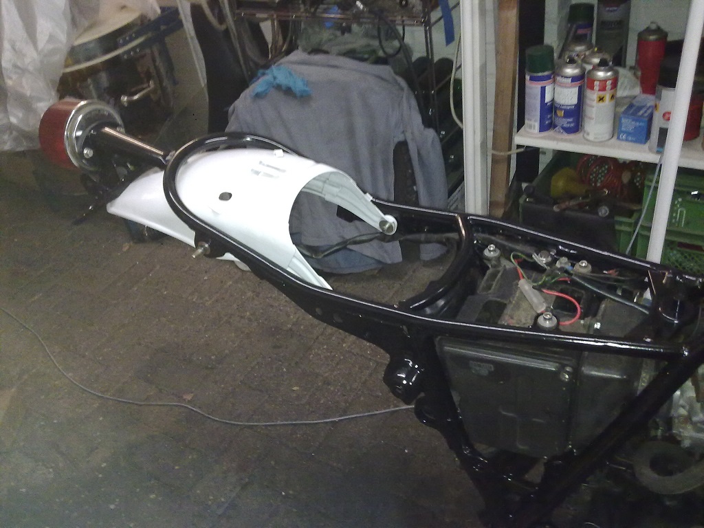

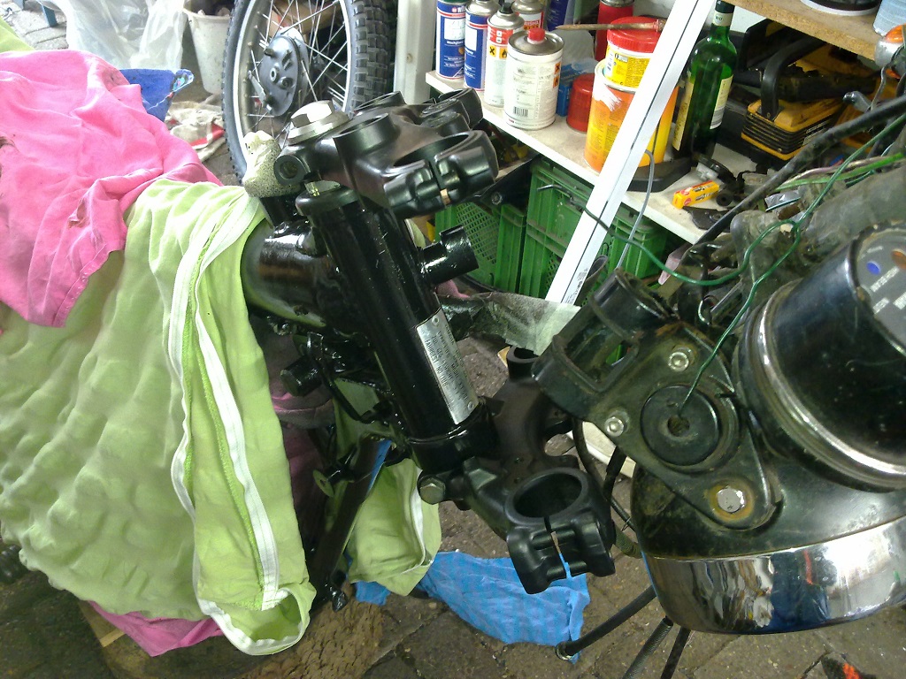

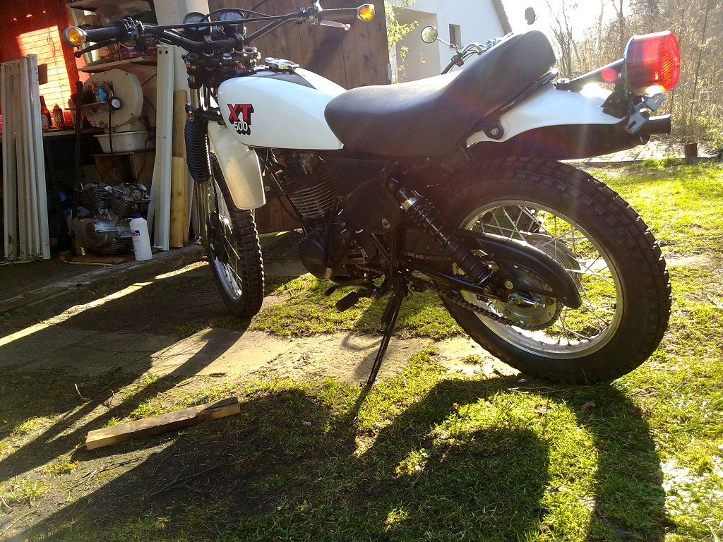

Weiter gehts.

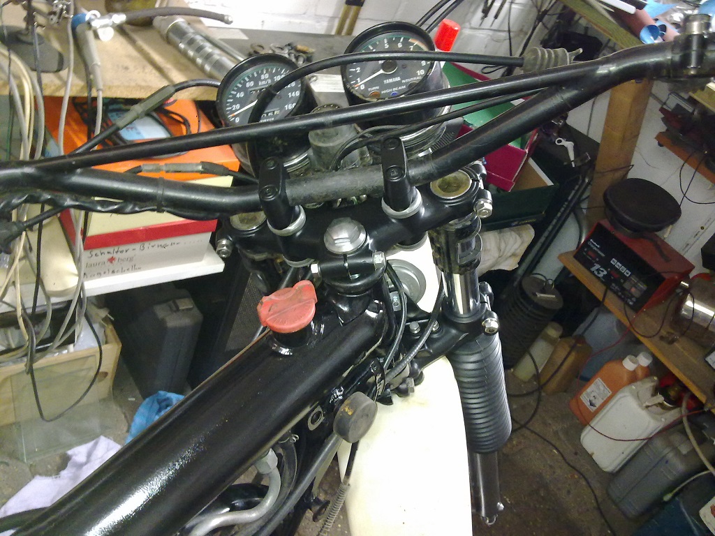

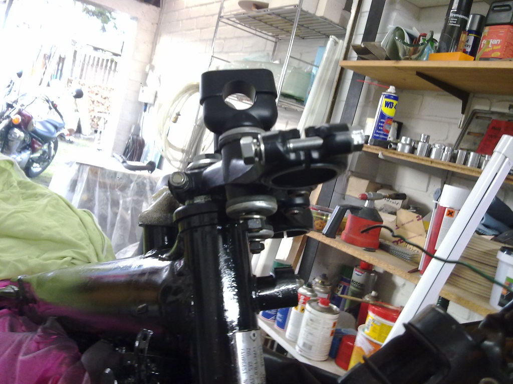

Gereinigt, lakiert und neu gelaget.

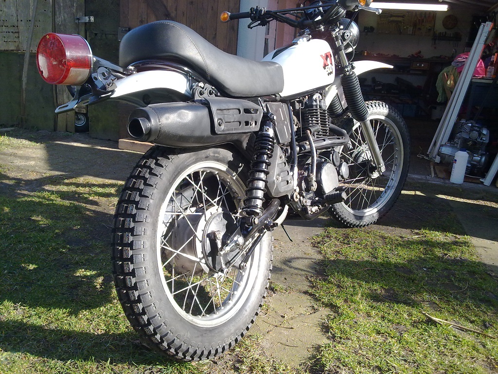

Beitragvon Ratzo » Di Jun 02, 2015 13:41
Noch mehr Bilder,
Speichen nur geputzt

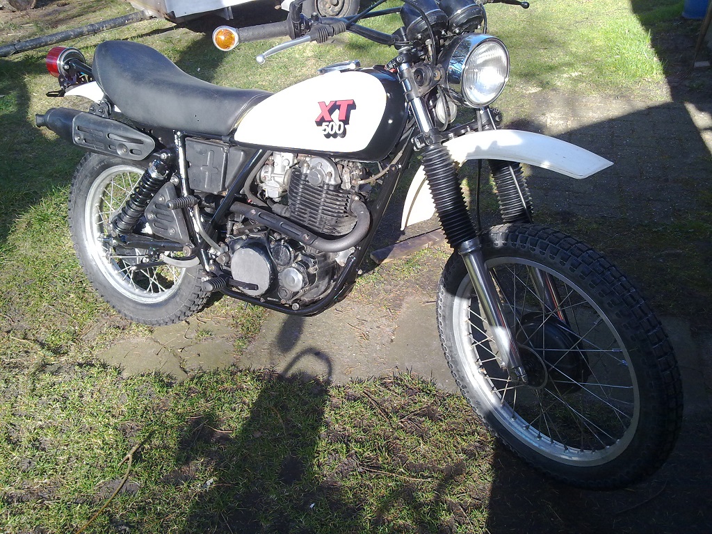

ich bin mit dem Ergebnis zufrieden.
(Bilder mit HU kommen noch 8)
Gruß Daniel
Beiträge: 7228
Beitragvon Frank M » Di Jun 02, 2015 14:14
na, sieht doch brauchbar aus. Der Tank ist Geschmacksache, aber die anscheinend abgepolsterte Sitzbank wirkt hinten so dick und hochgezogen und versaut irgendwie die Linie. Da geht noch was... 8)

Ja Tank und Sitzbank finde ich auch nicht gut aber im moment habe nix anderes und fürs erste gehts.
Die Sitzbank kommt wohl als erstes weg :lach:

Die Reifen sind Cheng-Shin, kommen dem Orginal am nächsten und sind extrem günstig. Ich hab für die Reifen, Schläuche, Felgenbänder und montage
um 160,- Euro gezahlt.
Das ganze aufarbeiten der XT hat mich incl. Reifen, Lager, Farbe usw. ca. 350 Euro gekostet, dafür bin ich eigentlich zufrieden.
Jetzt noch eine neue Sitzbank bauen und nen Tank suchen.
