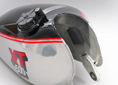

Servus,
ich möchte wissen wo diese Dämpferpolster hingeklebt werden...
Moosgummi, zwischen Tank und Rahmen....
Aber wohin genau....
Nach Tankrestauration weiß ich leider nicht mehr wo die waren...
Gruß Tim

Die Polster sitzen im vorderen Bereich relativ mittig und in Höhe der Befestigungslaschen. Ich habe hier auch noch ein Bild, aus dem das hervorgeht.
Wie du schon sagst, soll der Klebebereich natürlich in Höhe des Rahmenrohrs liegen, um gegen dieses zu dämpfen.
Das kannst du vorher auch ganz gut durch ausprobieren ermitteln.

man kann auch vom Laschenmittelpunkt zur Öltankrohrmitte messen, zB per Rollmeter
