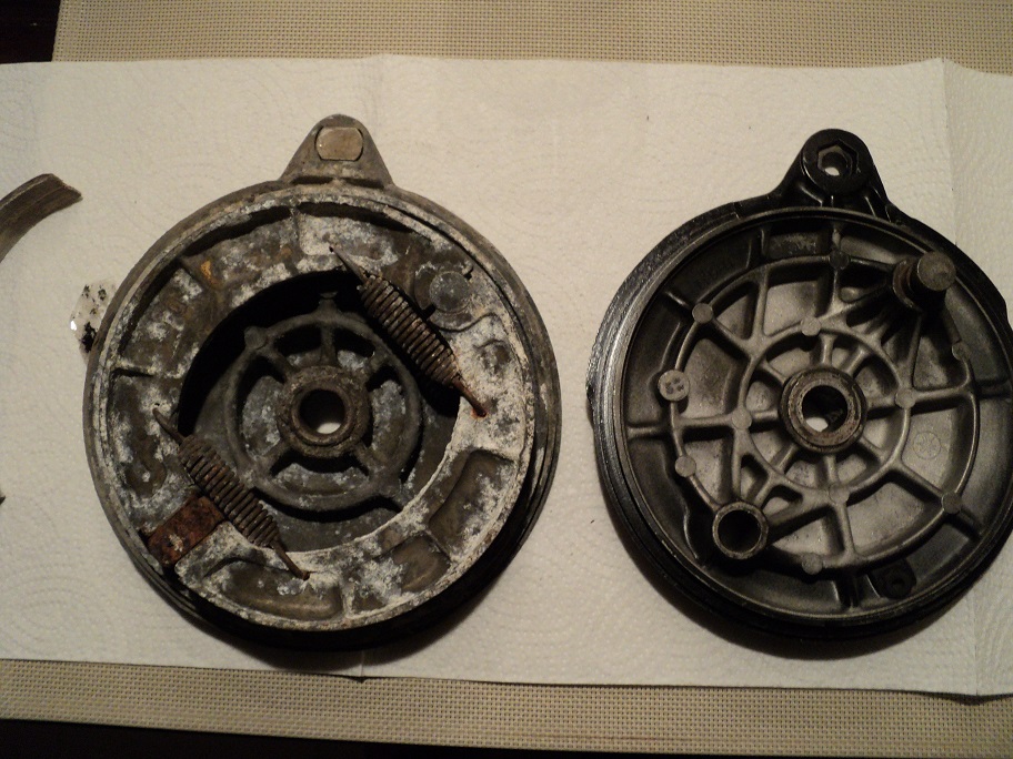

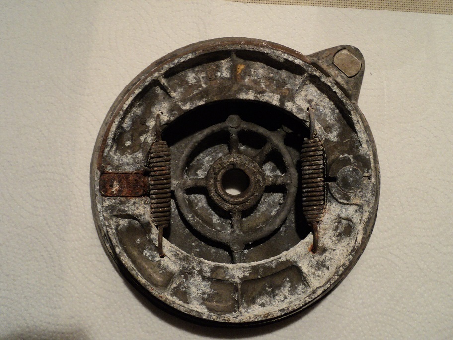

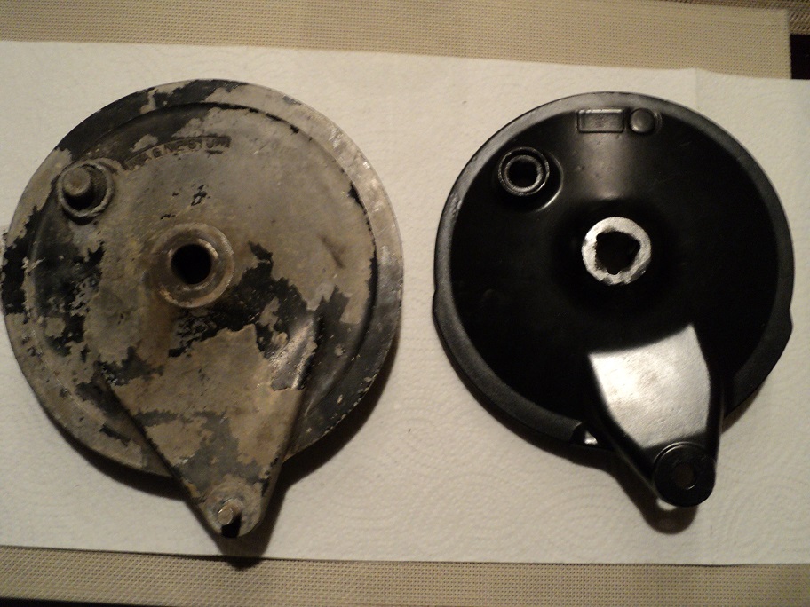

Hallo ich habe ja von
XTom erfahren, dass meine hintere Bremsankerplatte (BJ -78)
die ich zusammen mit der TT 500 Hinterradnabe aus Ebay USA gekauft hatte,
eine XT Platte (BJ - 80) ist.
Meine TT 500 ist BJ 1980 und die Bremsankerplatte hat eine andere Bremsverankerung.
Nun soll ja die Profab Schwinge drauf, die hat eine Bremsankerstrebe für BJ bis 1978.
Ich wollte zunächst einen Riegel anschweissen (für die 80er Platte) da die mitgelieferte Bremsankerplatte nicht so gut passte !
Nun weiß ich auch warum. Dank XTom !
Dann habe ich eine TT-Bremsankerplatte gesucht.
Gestern kam sie aus Texas.
9,99 € Preis
17,50 € Versand
Hier sind die Bilder wenn sie gestrahlt ist melde ich mich.
Bremsankerplatte TT 500 1976 - 1978

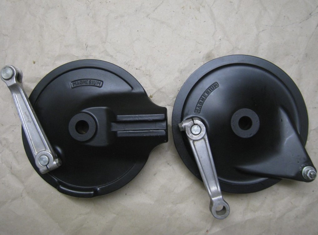

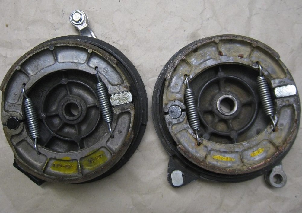

Re: Bremsankerplatte TT 500 1976 - 1978
wegen der TT Platten.
hier der Unterschied 76-78 und 79-81 TT500 Platte hinten.
Bremsdurchmesser TT500 hinten entspricht XT500 vorne.
Also die hintere XT Felge und die hintere TT Platte passen nicht zusammen,
dafür kann man bei die vorderen Bremsbacken der XT bei der TT500 hinten verwenden.

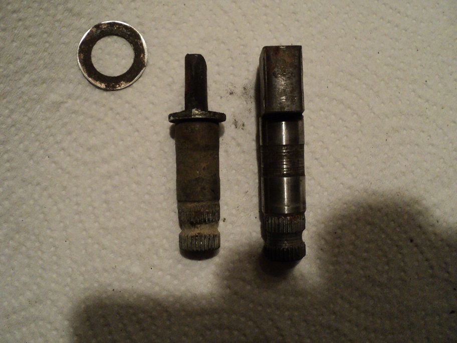

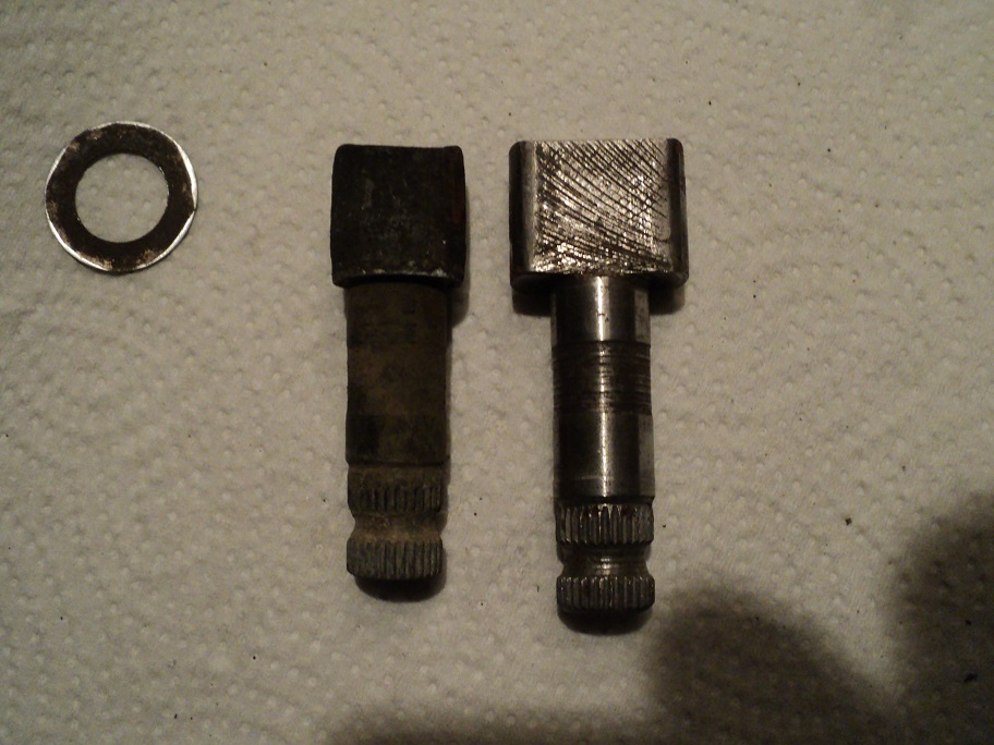

übrigens, deine letzten beiden Bilder Heamlo,
die Nocken sind beide von der TT500, die kleine fürs Vorderrad und die große fürs Hinterrad.
Dieter
Dieter

- Beiträge: 129
Hallo vielen Dank für die Infos und die Bilder.
Die kleine Bremsnocke habe ich aus der alten TT 500 Bremsankerplatte 76-78 ausgebaut.
War wohl vom Vorbesitzer falsch eingesetzt.
Auf jedenfall bin ich jetzt wieder etwas schlauer Ich danke euch!
Kai
Kai
