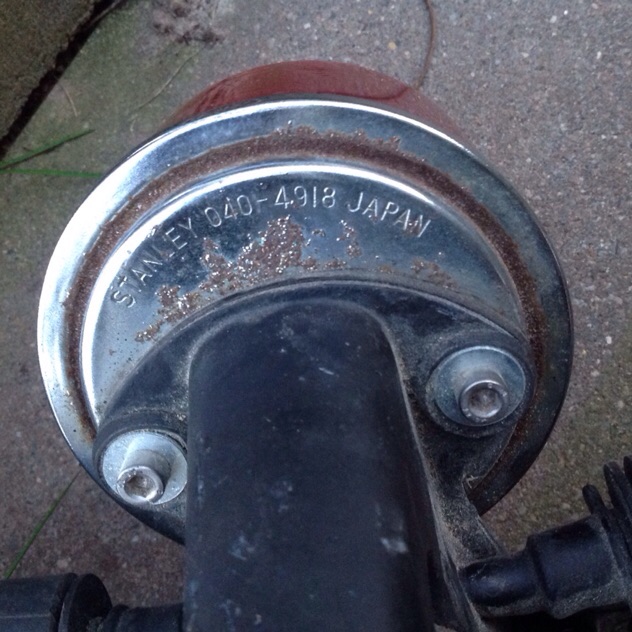

Ich habe eine Rücklichteinheit als Ersatz erworben. Das Rücklicht"glas" ist noch gut. Das Chromrückteil aber voller Rostpickel. Was genau muss man nun tun, um das Rückteil völlig einwandfrei wieder hinzubekommen? Sprich, nicht gehuddelt, sonderm so, dass es danach aussieht wie neu? Ich weiß ganz grob, was galvanisieren ist :oops: , hab schonmal gehört, man kann neu verchromen, weiß aber nicht, was zuvor zu tun wäre...strahlen? Mit was? Sprich, ich habe nicht einmal Halbwissn to go.

wenn es wie neu werden soll wäre der übliche Vorgang, das Blechteil sortenrein freizulegen (keine angenieteten Zink/Aluteile etc.) entrosten, entchromen und anschließend wieder eine Chromschicht mit allen Zwischen(polier)schritten und Schichten aufzubringen. Ob das wirtschaftlich sinnvoll ist hängt davon ab was du für einen Galvanisierbetrieb findest, mit Hausmitteln ist da nicht viel zu machen. Oder vielleicht doch lieber ein rostfreies Replicateil verbauen?

Die Arbeitsvorgänge, die Frank benennt, werden i.d.R. alle komplett von dem beauftragten Galvano-Betrieb übernommen, d.h., du gibst das Teil im Ist-Zustand ab und erhältst ein neu verchromtes. Insofern hast du mit den Vorarbeiten nix zu tun. Das wird allerdings am Ende des Tages in aller Regel wirtschaftlich zumindest fraglich sein, es sei denn, du hast Beziehungen oder kennst einen günstigen Betrieb, der dir weiterhilft. Das wäre natürlich der Idealfall, zumal es ohnehin mittlerweile schwer geworden ist, überhaupt einen Dienstleister anzutreffen, der den Klein-Tüddel eines Pivatkunden annimmt. Im Zweifel bleibt dir also evtl. wirklich eher, auf einen guten Schnapp zu warten.

Die Rostpickel kriegt man wenn überhaupt dann mit Chrompolierpaste weg, die auch eine gewisse konservierende Wirkung hat.

Hab vor vielen Jahren mal ne W123-Stoßstange mit Never Dull ganz passabel hinbekommen. Wie neu wird das aber nimmer, wenn sich die Pest mal durch die Chromschicht genagt hat...

Was auch geht (Patina): Mit Schleifvlies den Rost entfernen, mit Rostumwandler punktuell den Rost in schwarzes Eisensalz wandeln, nochmal mit Scheifvlies drüber, und dann alles mit Kriechöl immer wieder mal vor Feuchtigkeit schützen. Für den Sommerbetrieb recht das und kostet sehr wenig ...

vor vielen Jahren habe ich schon mal ein ähnliches Problem gehabt. Dein Rücklicht hat schon zu viel Substanz verloren, als das man da noch mit Chrompolitur etwas ausrichten kann. Da muss ein Profi ran. Fang bloß nicht an selbst zu schleifen das schadet mehr und Gels spart es eher nicht.

ich hatte mir aus dem Netz: Restaurierungs- Tipps mal aufs Handy geladen.
Zum Thema Entchromen steht dort:
- Teil reinigen und gut entfetten (am besten mit Aceton, Verdünnung geht auch)
- danach in Wasser mit etwas Spülmittel ausschwenken und trocknen lassen
- anschließend in eine Salzsäurelösung, gibt's meist als 33%-Lösung in der Apotheke oder Drogerie zu kaufen,
diese muss noch 1:1 mit Wasser verdünnt werden- sonst wirkt es nicht!
Achtung: zuerst das Wasser dann die Säure!!! mit einigen Tropfen Spülmittel legen.
- Die Lösung wird dann leicht grün; das Teil gast etwas.
- Sobald die Gasentwicklung aufhört, ist der Chrom runter.
- Erneut das Teil gut spülen und trocknen.
VORSICHT! nur mit Handschuhen und Schutzbrille arbeiten!
FACHGERECHTE ENTSORGUNG: die Lösung kann mehrfach verwendet werden, danach zur Sammelstelle für Sondermüll bringen.
Sollte danach immer noch eine glänzende Schicht vorhanden sein, dürfte dies Nickel sein! Unter dem Chrom ist meißt nämlich noch eine Nickelschicht, welche sich mit Hausmitteln nicht entfernen lässt. Im Zweifelsfall also lieber gleich zur Verchromerei, das entchromen ist dort auch nicht besonders teuer.
