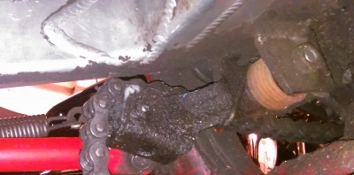

Mein Kettenspanner ist der okinale, hab ich in ein freundliches Kästchen gesteckt, das unter die Schwinge geschweißt ist, alles wie gehabt, mit Bolzen und Simmerringen und Feder, das Kästchen ist nur jetzt aus Alu:
Keine Zeit zum Saubermachen.^^
Außerdem finde ich vernünftige Halterungen für den Kettenschutz wichtig, die gab es in der Rohfassung auch nicht:
Vielleicht bist Du mit dem Schweißen doch noch nicht ganz fertig.^^
Und Du solltest dran denken, daß der Okinal-Auspuff mit Sammler mit der Schwinge nicht mehr paßt, weil das Dreieck aus Rahmen und Stoßdämpfer eine andere Geometrie bekommt (Aufnahmen weiter vorn, Dämpfer steiler).
Ich hab das mit einem TT-Auspuff gelöst.
Dafür ist aber empfehlenswert, die dritte Halterung zu konstruieren; ohne die ist mir die vordere dreimal gerissen, mit gar nicht mehr.
