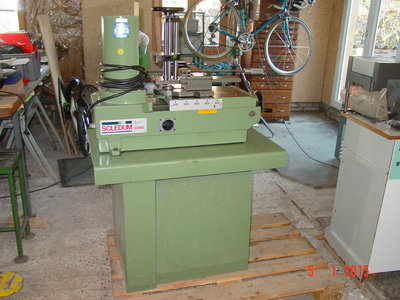

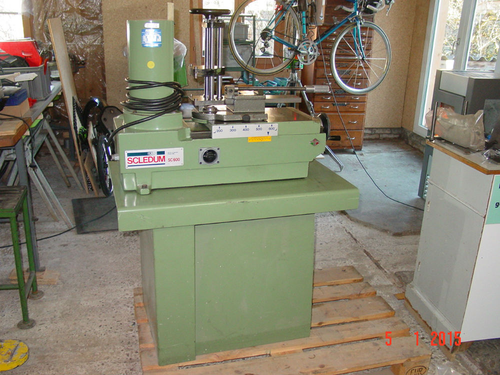

Jeder gut Ausgerüstete Bremsen-Service hat doch eine solche
Schleifmaschiene um die Geklebten Bremsbeläge(Backen) auf
den genauen Trommeldurchmesser zu Schleifen.
Das ist eine "Sache" von wenigen Minuten...
Als unsere Pkw noch vorwiegend Trommelbremsen hatten (das kennen die Jungspunde nicht mehr :wink: ) wurden die
Bremsbeläge neu Geklebt oder Genietet und dann auf Trommeldurchmesser geschliffen...
gruss Hanspeter
