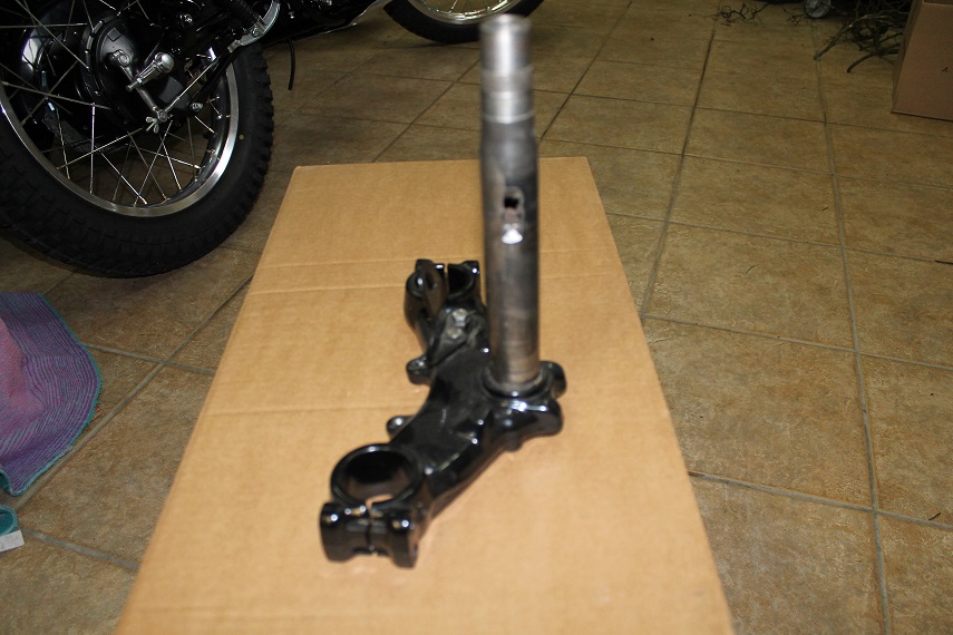

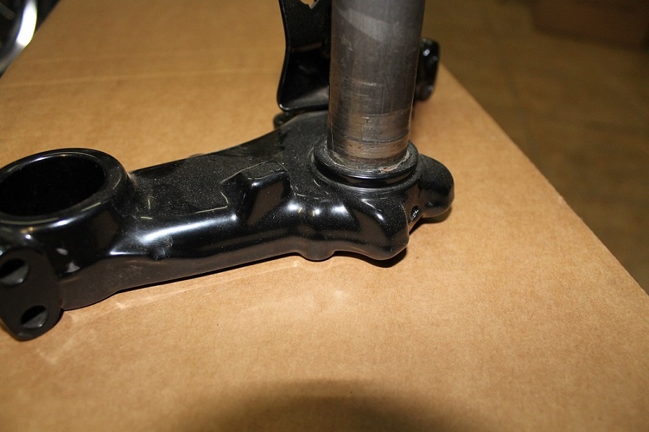

Hallo Gemeinde,
hat einer von euch schon mal so eine untere Gabelbrücke Bj.1976-79 gesehen?...der Lenkdorn ist nicht durch eine Klemmschraube gesichert, sondern auch gestiftet wie bei den Gabelbrücken ab Bj.1980 und er ist auch dicker als der von den üblichen unteren Gabelbrücken Bj.1976-79, er hat den Durchmesser wie die ab Bj.1980!

Re: untere Gabelbrücke Bj.1976-79
Na und? Die hat die Angüsse für die Verschraubung, und man hat halt beschlossen, ab sofort zu verstiften und die alten Güsse aufgebraucht. Fertig ist die Laube.
Hallo Theo,
wie diese Gabelbrücke aussieht weiß ich selber!.. aber alle die mich kennen, wissen ja das ich eben ein bißchen Detailverliebt bin und mich halt alle Originalteile interessieren, habe eine Gabelbrücke jedenfalls in der Ausführung so noch nie gesehen!
Hi Ralle,
ich bin vor vielleicht zwei Jahren oder etwas mehr auf so eine untere Gabelbrücke gestossen. Irgendwie aus einem Karton hervorgeholt und wollte sie verbauen. Nicht wirklich hingeschaut, nichts bemerkt und rein damit. Aber das ging nicht, sie war oben aussermittig, die vorstehende Lenkschlossaufnahme innen im Lenkkopfrohr war im Weg...
...dann wieder ausgebaut, genauer hingeschaut - und geflucht. Dachte damals, da hätte irgend ein Vorbesitzer wohl den Lenkkopfdorn umgepresst.
Und jetzt wo Du das schreibst, fällt mir alles wieder ein. Ja - ich habe die Gabelbrücke damals dann wieder in den Karton zurückgelegt und gedacht, das sei ein Einzelfall... jetzt nur noch staun, staun.
Keine Ahnung woher ich die damals gekommen ist. Keine Ahnung von welchem Modell. Aber es war genau wie bei Dir.
Hallo Peter,
ich habe auch keine Ahnung mehr, wo ich meine mal her habe, hab sie nur Gestern noch mal wieder zufällig in die Hände gehabt....aber seltsam ist das schon, oder? Ich denke mal, das ist auch so ein Zwitterteil, entstanden durch die Modellpflege von Bj.1979 zu 80... das es bei dir in den Rahmen außermittig im Rahmenkopf hing, lag dann also am Rahmen der das originale Yamaha Lenkradschloß hatte und die Gabelbrücke geht dann wahrscheinlich nur in einem Rahmen mit Neimann-Lenkradschloß und das hatten ja nur Deutschland, Schweden und Frankreich glaube ich, alle anderen das dicke original Yamaha Lenkradschloß. Naja, vieleicht bekommen wir das ja noch raus
Ja - das könnte tatsächlich etwas mit dem Neimann-Schloss zu tun haben. Wir hatten ja auch die originalen grösseren Yamaha-Lenkkopfschlossaufnahmen hier. Ist schon immer wieder erstaunlich, auf was man nach so vielen Jahren immer wieder stösst.
ja die Lenkradschloßaufnahmen für die Yamaha Schlösser waren im ganzen größer ausgeführt und stehen innen wahrscheinlich weiter vor, so das da nur die "eigentlich" originalen Gabelbrücken mit dem dünneren Lenkdorn rein gehen.......
aber wie ist das denn bei den Rahmen ab Bj.1980 mit original Yamaha-Schloß, da sind doch auch alle Lenkdorne dicker,hmm..
