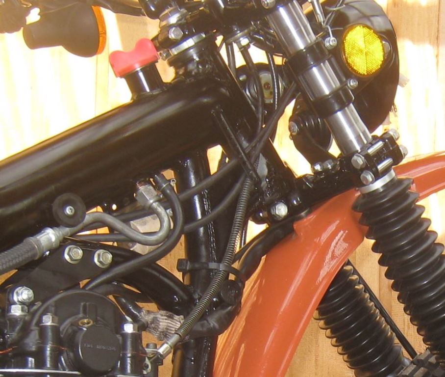

so nun mal ein bild .. ich bin gerade am zerlegen
der rahmen sieht noch sehr gut aus kaum rost... ich bin im moment hin und hergerissen ob ich den motor raus nehme und den rahmen lackiere oder nicht....
schwinge und heck werden lackiert..
lenker kommt wieder original
speichen müssen neu
dekore auch
sebring bleibt --> das sollte aber alles sein das nicht 77er ist
mal gucken.. habe beschränktes budget...mit glück läuft die im sommer.. mit pech erst 2016

Ist der Kabelbaum so original verlegt, ich dachte der müsste links am Lenkkopf vorbei ?
So wie bei Dir würde es für mich auch logischer aussehen.
Ich denke das ich Deinen Fred hier weiterhin verfolge.

kabelbaum..die elektrik von dem ding ist extrem verbastelt. der resttlich zustand ist besser als ich dachte...daher kann ich nicht sagen ob der kabelbaum so gehört...hauptkabelbaum ist noch so ok...aber rundum fehlen massekabel oder sind abgerissen. das ist das erste was ich mache...elektrik wiederherstellen auf original ¬ durchblicken wies funktioniert --> ich bin gelernter elekroniker.. das krieg ich hin....--> und bleibt auf 6v
frage an den rest...passt der kabelbaum da? oder gehört der echt auf die andere seite....so wies jetzt aussieht hätte ich nichts gemacht und auch wieder so verlegt
gruss
markus

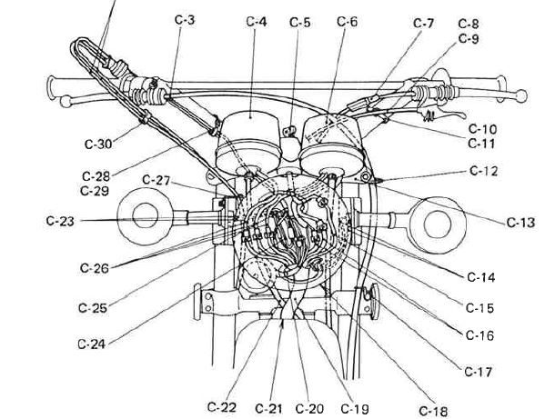

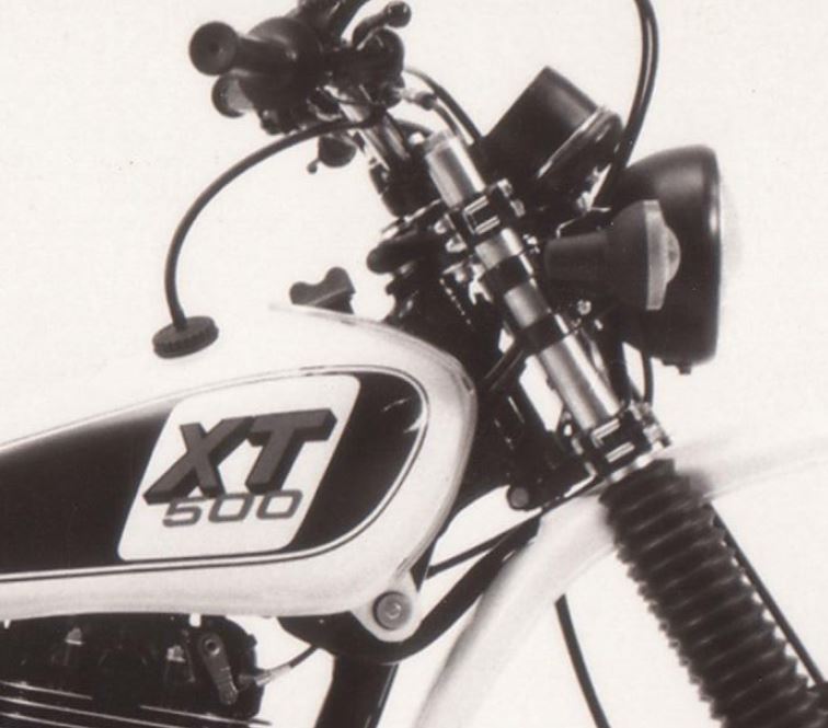

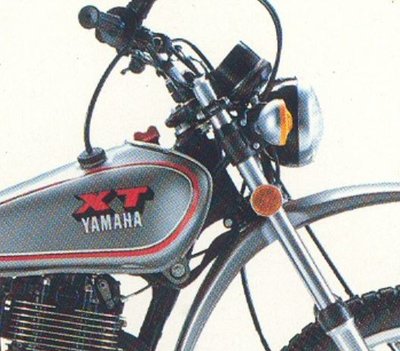

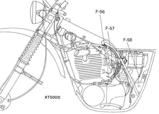

Servus Markus,
der Kabelbaum soll genauso wie die DZM Welle unter die Gabelbrücke,
durch die Ausnehmung im Kotflügel verlegt werden.
Ich häng den unte dem Tank wo man es nicht sieht zusätzlich per Kabelbinder an,
damit er nicht beim Lenken am Kotflügel anstreift.
siehe routing und Bilder
Dieter

Danke für die Bilder !
Da sieht man gut das der Kabelbaum rechts und der Drehzahlmesser links raus geführt wird.
Das die unter der Gabelbrücke durch kommen war mir neu.

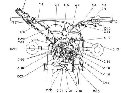

...und ein Bild wie ich das gemeint hatte mit dem Kabelbinder um den Kotflügel zu schonen
XT Gruß
Dieter
