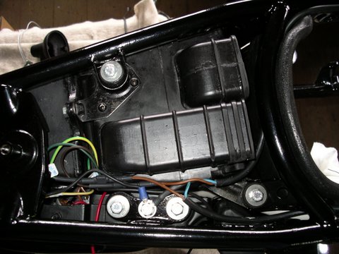

ich habe folgendes Problem an meiner ´79 ger XT 500: auf dem Luftfilterkasten befinden sich zwei Gummilufteinlässe, die sind beide zerbröselt.
Ich denke reparieren kann ich die nicht mehr, einen neuen Lufi-Kasten will ich aber nicht kaufen. Kann ich diese Gummis austauschen und wo kann ich die finden.... ?

Ich hab keine übrig, aber es gibt ziemlich viele Leute, die die Gummirüssel ausbauen, weil sie angeblich den Luftstrom stören. Da solltest Du hier sicherlich was finden können...

prima Ideen....den Lufi für schlappe 300,- hatte ich natürlich auch schon gesehen. :evil:
In Ami Land kaufen ich auch schon Sachsteile, die es hier nicht mehr gibt, das ist ein teures Vergnügen.
Der Kraftkleber ist eine interessante Alternative, ob das bei der Schüttelei auch dauerhaft hält ( so 20 Jahre ), wäre ein Versuch wert.
Oder hat noch jemand solche Luftschächte herumliegen ?
