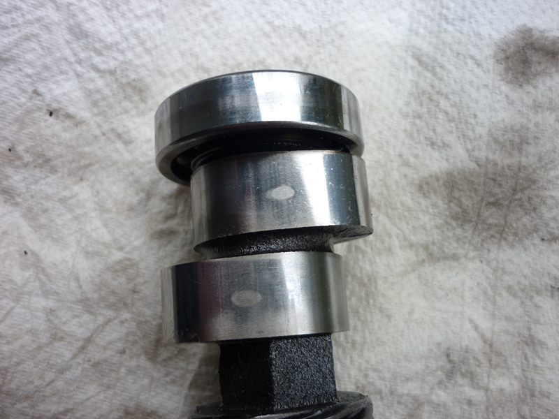

Nockenwelle:
Der Grat seitlich an einer nocke und die runden abdrücke sind auffällig.
Die Oberfläche ist glatt und riefenfrei.
Die dazugheörigen Kipphebel: Die Oberfläche ist nicht abgeflacht.
Die Ventilenden sehen ganz gut aus und sind auch nicht eingeschlagen

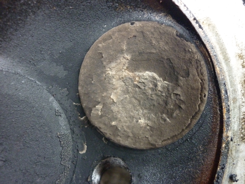

Was aber ganz übel aussah war das Auslassventil(und noch mehr),
gleich die Frage Woher kommt sowas hat das jemand schonmal gesehen??

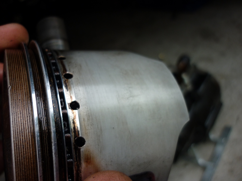

Zu guter Letzt noch der Zylinder.
Was mir aufgefallen ist ist der ungleichmäßig breite ruß /dichtungsdreck ringsrum.
Natürlich noch die.... sind das wirklich "standringe" korrosionsringe??
Kleine macke im kolben.
Kann man irgend was noch brauchen? Woher konnen solche schäden kommen??

Bei Nocke und Kipphebel sieht es noch brauchbar aus (ggf. Einstellschrauben tauschen). Bei einem Kipphebel ist das Laufbild nicht ganz rechteckig was auf eine leicht spielbehaftete Kipphebelachsbohrung schließen lässt. (bemaden)
Die Stehbolzen sehen oft so aus, weil die Muttern oben nicht dicht sind. Ich hätte sie allerdings rausgedreht, als der Zyl noch auf dem Block war. Der Zylinder &Kolben sind fertig. Das Laufbild ist poliert und in der Mitte sicher über der Toleranz. Zudem weist der Zylinder 3 Korrosionsringe auf...(kein Lufikasten ?) Die Ventile würde ich erneuern, die Führungen prüfen, ob noch brauchbar und in jedem Fall die Sitze fräsen und neu einläppen. Wenn der Kolben runter ist, das obere Pleuelauge prüfen. Es darf die Cu Schicht nicht durchschliffen sein. Erreichbare Dichtringe erneuern auch in der Ölpumpe. Dazu muss die Kupplung runter. Wenn die Zentralmutter nicht mehr richtig fest sitzt und ein 2 reihiges Lager unter der Kupplung sitzt, kann man das Lager ziehen, ggf Reste der Verlustscheibe entfernen und bei Beschädigung das Lager tauschen. Die Steuerkette und die Schiene im Zylinder bei Bedarf tauschen.
Die Kosten werden je nach weiterem Verschleiß im Kopf usw. zwischen 500 und 800€ liegen.

Der ungleichmassig breite Dichtungsabdruck rings rum um den Zylinder?
Sollte man den Block jetzt auch komplett spalten um wirklich alles zu machen??
Kannst mir bitte mal noch erklären wodurch eine so starke Ablagerung auf dem Auslassventil zu stande kommt??

Wenn Nocke und Kipphebel noch i.o sind so lassen? einstellschrauben hatte ich neue rein gemacht.
Ich würde alle 3 polieren.

Luftfilter war immer montiert bei mir. Sie ist anscheinend mal lange abgemeldet gewesen(7jahre) bevor ich sie von jemand gekauft hatte der sie nur ein paar Monate hatte.
Dann hat sie in feuchter Umgebung mit offenen Ventilen gestanden.
Wie meinst das mit den Stehbolzen?
Die Stehbolzen macht man zum Aufbohren raus (Ausdrehwerkzeug nötig!), sonst ist mit Überfräsen der Dichtfläche Essig. Ausserdem werden die dabei aufgehybscht.
Macht Überfräsen imho nötig.
Das ist Ölasche, die dort knallhart sedimentiert. Die Plaque wegzumachen rentiert sich nicht, da die Sitze meist eingeschlagen sind und alte Ventile sind immer ein Abrissrisiko. Deshalb in so einem Fall immer neue Ventile. Der Rest muss dann befundet und ggf. gerichtet werden (s. Führungen, Dichtflächenplanität)

3. Pleul, Nockenwelle und Kipphebel würde ich den Bildern nach noch locker gebrauchen

Kipphebel und Nocken bestenfalls polieren, sonst lassen.

Zum Zyl:
Suche einen Kolbenkitanbieter, bei Schmiedekolben obacht mit dem Aufmass beim Bohren.
Suche einen Instandsetzer, der Erfahrung mit Altkolben hat.
Frage ob er weiß, wann die Dichtfläche zu planieren ist, ob und wieviel das kostet.
Frage, was eine Zugentlastung kostet.
