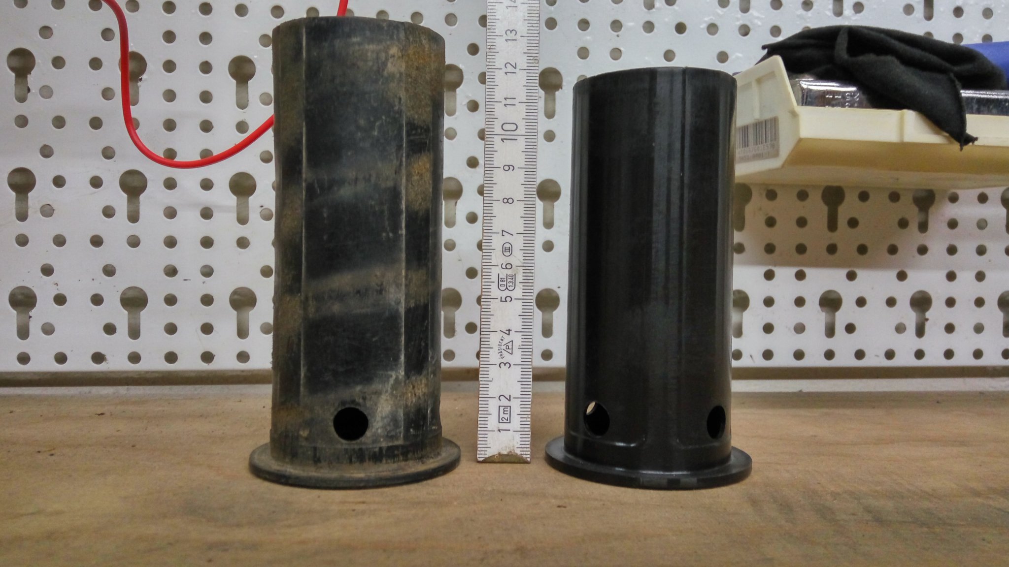

Sorry für mein einmischen. Falls du die Hülsen bei der Gelegenheit erneuern willst
Die älteren XT's haben kürzere Stoßdämpferhülsen. Für meine 81' er waren die von Kedo etwas zu kurz.
Der schmutzige ist mein alter, der schwarze der neue von Kedo.
Andreas
Andreas

Hallo Andreas
Danke für den Tipp. Ich putze die Hülse erstmal und vergleiche mit den XT Hülsen. Aber die alten sind nicht kaputt, also werde ich sie "nur" aufarbeiten und wieder verwenden? Bei der DT darf noch erkennbar sein, dass sie über 40'ist.
