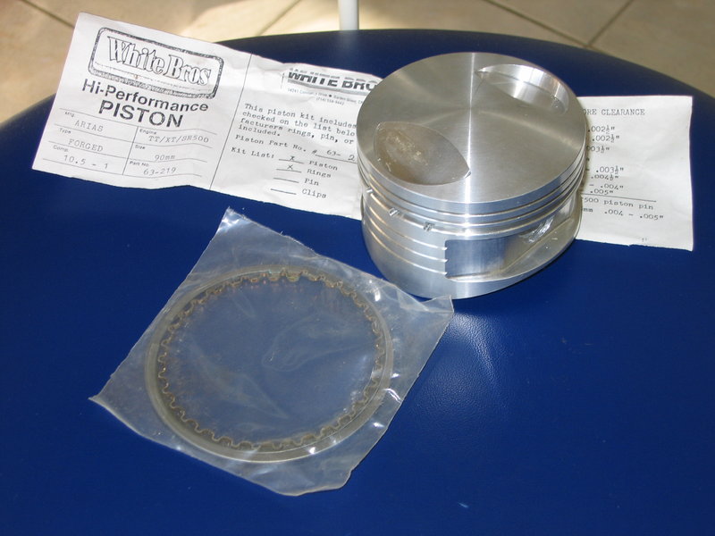

Da habe ich zum Vergleich auch was : White Bros, Arias 90 mm Schmiedekolben (10,5 : 1) mit Ringen 404g - ohne Kolbenbolzen !

Gibts die Arias noch? Fotos?

Der Arias ruht als Neuteil seit über 20 Jahren im Keller - fiel mir auch erst heute morgen ein, da habe ich ihn mal ausgegraben…

Ah, der ganz Alte mit einigermaßen Normalverdichtung. Obs den in der Form noch gibt, konnte ich heut nicht rausfinden.. :-)
