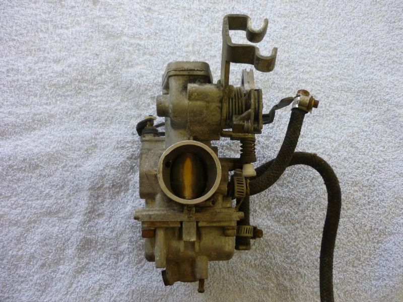

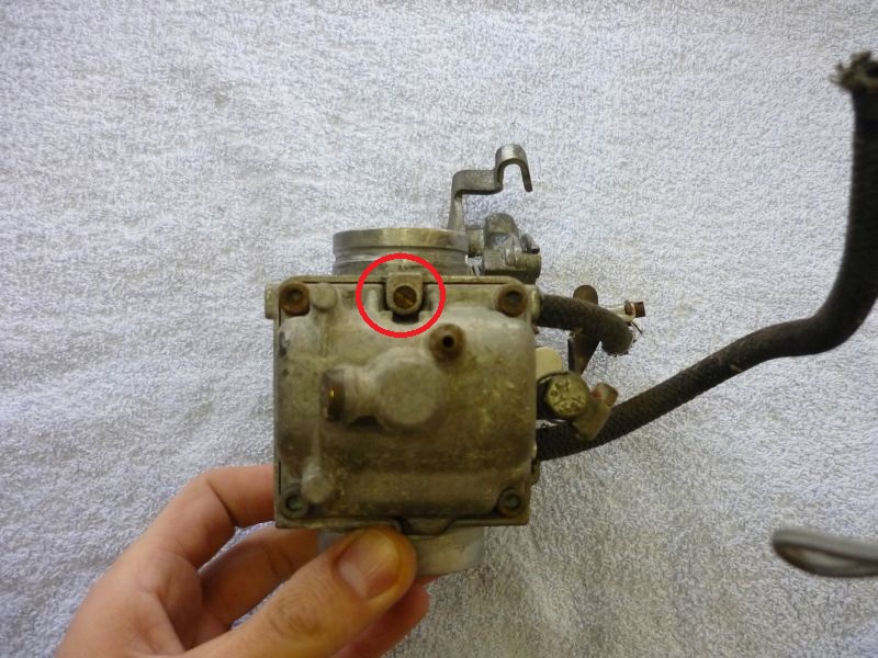

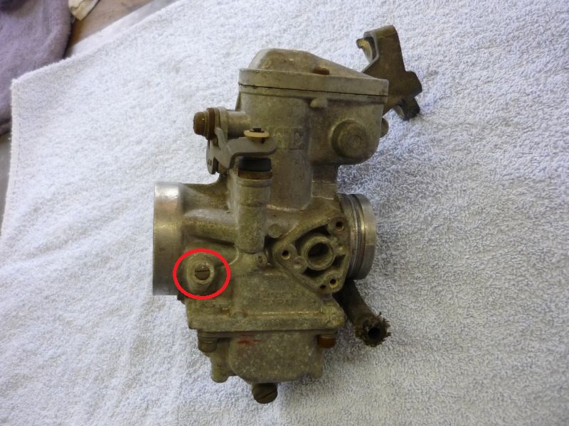

Hallo Forum,
nachdem ich lange mit einer XT geliebäugelt habe, habe ich mir letztes Jahr eine 1U6 Baujahr 86 gekauft. Mit Hilfe der Forumsbeiträge habe ich sie zerlegt und weitestgehend auch wieder zusammen gebaut.
Kummer bereitet mir bisher nur der Vergaser. Er sieht nicht so aus, wie auf den Bildern in den verschiedenen Beiträgen hier im Forum oder auf anderen Abbildungen. Der Kedo-Reparatursatz für die XT passt nicht zu 100%.
Weiß jemand, was das für ein Vergaser ist? Ich finde, dass er wie ein abgespeckter SR-Vergaser aussieht.
Wenn die Schraube auf dem ersten Bild für das Leerlaufgemisch zuständig ist, wofür ist dann die Schraube auf dem zweiten Bild?
Im Voraus vielen Dank für eure Hilfe.
Viele Grüße
Werner
Viele Grüße
Werner

Re: Was ist das für ein Vergaser?
Hi Werner
Was ist denn für Kennzeichnungen auf beiden Seiten eingeschlagen ?
Gruß Peter
Gruß Peter

- sixtyfour
- Beiträge: 1328
- Wohnort: Taunus
Hallo Werner, das ist ein Mikuni der SP370 (Suzuki). Die untere Schraube ragt in den Ansaugkanal und dient als zusätzliche Leerlaufgemisch-Regulierschraube. Eigentlich ein schöner Vergaser, der sich leicht abstimmen lässt. Normalerweise passt allerdings das Gaszuggeweih nicht zur XT. Und die Düsen sind im Vergleich zum Serien SS32 anders, es braucht hierfür z.B. die Hauptdüsen vom "Typ A" (laut KEDO Differenzierung mit 8mm Schlitzkopf. Außer Nadeldüsen und Düsennadeln (also gut drauf aufpassen!) gibt´s das auch alles bei Topham.
Gruß, Markus
Gruß, Markus
Wird an dem dreieckigen Teil an der Seite ne Vergaserheizung montiert ?
- Merry
- Beiträge: 1833
- Wohnort: Mittelfranken
Da sitzt bei manchen Modellen das "Air-Cut"-Ventil drin.
Der Motorang hat auf seiner Seite nen interessanten Beitrag dazu.

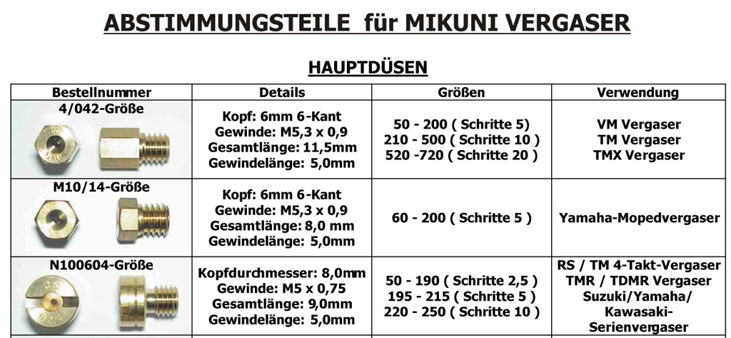

Hallo Werner, ich habe folgendes Basis-Setup bei mir als optimal herausgefunden
HD 135
LLD 30
Clip auf fünfte Nut
Leerlaufgemischregulierschraube seitlich 0,75 Umdrehungen raus, die untere 0,5 Umdrehungen raus.
Der Vergaser lief bei mir allerdings mit 535 ccm und anderen Modifikationen, insofern kann es natürlich Abweichungen zu deinem Setup geben.
Zu den Düsen: KEDO unterscheidet die beiden Hauptdüsentypen in Typ A (Rundkopf 8mm Ø mit Schlitz) und Typ B (6mm Sechskant). Die erstgenannte (A) ist die, die du brauchst, die zweite ist u.a. für den XT Serienvergaser. Bei Topham heißt der Düsentyp den du benötigst N100604- (im Bild die unterste Düse).
Die unterschiedlichen Größenbezeichnungen resultieren daraus, dass das eine Durchmesser-, das andere Durchflussdefinitionen sind ...
Gruß, Markus
HD 135
LLD 30
Clip auf fünfte Nut
Gruß, Markus
