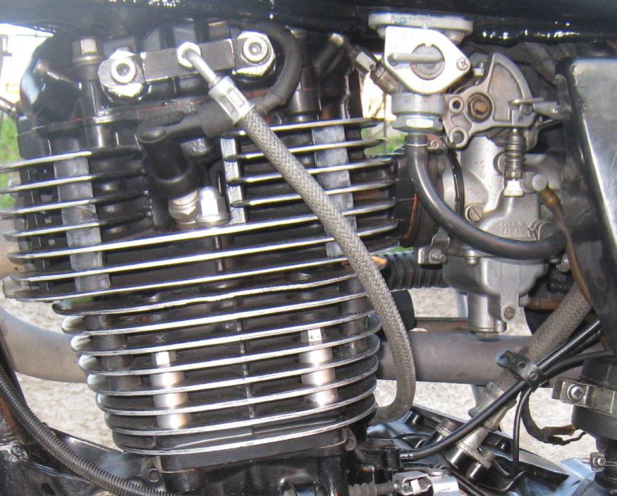

Hallo XT-Gemeinde,
:arrow: sind die Gummidämfer zwischen den Kühlrippen nur zur Geräuschdämpfung notwendig :?:
Oder stabilisieren sie wömöglich auch die Kühlrippen, und verhindern dadurch Beschädigungen an den selbigen,
die eventuel durch Schwingungen entstehen könnten :?:
Meine XT hat mittlerweile schon fast alle abgeschüttelt, ich überlege, ob ich diese ersetzten muß :!:

Die sind nur zur Geräuschdämfung, m.E. aber auch überflüssig. Mehr schlechter dämpfbares Geklapper kommt aus der Kipphebelei und von der Steuerkette.
Ich hab die auch mal nachgekauft, die waren schneller verloren als gedacht. Rausgeworfenes Geld...

Mittlerweile tendiere ich eher dazu, die Nöppel wieder neu zu montieren.
Mit etwas Bremsenreiniger gführig gemacht, sind sie schnell montiert und erst wenn in weiteren 30 Jahren versprödet wieder verlustgefährdet. Grund für den Ersatz:
Das Geklirre der Rippen verstärkt jedes Motorgeräusch erheblich.
Einfach mal mit dem Schraubendreher die Gitarre anzupfen ohne und mit den Dämpfern.
Das wirkt erhellend.
Klar ist , daß ausgenudelte Kipphebelachsbohrungen, schlaffe Steuerkette oder gar fehlende gummierte Scheibe beim Steuerketteneinsteller damit nicht zu fixen sind.

Ich hab die Gummidämpfer jeweils oben/unten mit nem kleinen Klecks 2k Epoxykleber ( bis 300° beständig ) fixiert. Mit nem Pinsel im Zylinder an die Stelle tupfen wo der Dämpfer sitzen soll und das mit dem verlieren sollte sich erledigt haben.

ich kleb die auch immer an, dann geht nix verloren, zB. Pattex Gummikleber
