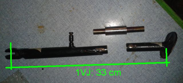

- Beiträge: 4884
Re: Seitenständer verlängern
Hi
gerade gemessen: Tenere 1VJ hat etwa 33 cm, Rohrmitte, Bohrungsmitte:
- Donnerolli
- Beiträge: 364
Uii Bilderdieb! Wenn du das im MT-01 Forum machst wirst du gesteinigt!!!!Hi
Geht mir am ..vorbei!
Wie gesagt, habs auch mit Holzklotzunterlegt, dann längs Ständer gemessen und es waren 4,8cm bhei mir, liegt aber an 390er Bielstein, plus XT350er Gabel die gute 6 cm länger ist (mit Kürzung) als die orginal Gabel, dann noch innen weitervorgespannt und etwas mehr öl rein, da federt die weniger ein bei Eigengewicht...
