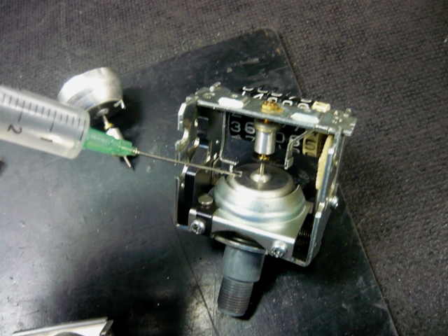

nachdem der Tacho der `80er XT meines Bruders den Geist aufgegeben hat, habe ich mal nachgeschaut.....:
Antrieb vom Rad auf Welle :i.O
Welle dreht auch die Aufnahme am Tacho, soweit alles OK....!

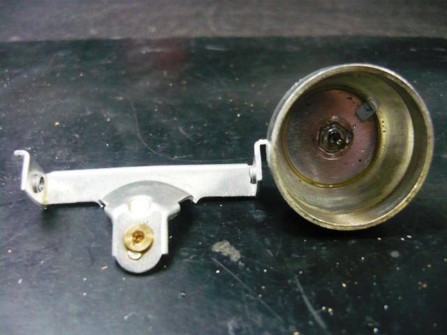

Tacho zerlegt und reingeschaut : Dort treffen, ich nenne sie mal der Einfachheit halber "Antriebs"und "Nehmerscheibe" aufeinander,
wodurch die Tachonadel gegen eine kleine Federspindel in Bewegung gesetzt wird. Nach meiner Einschätzung muß dieser Antrieb mit einem gewissen Schlupf arbeiten um ordnungsgemäß zu funktionieren.
Anscheinend ist der Schlupf jetzt aber zu groß und die Tachonadel bewegt sich nicht mehr, weil die Antriebsscheibe in der Nehmerscheibe nur
noch durchrutscht.
Ist es irgendeinem von Euch schon mal gelungen so etwas zu reparieren ?
Wenn ja, wie ?

ich hab da noch nie reingeschaut, aber vom Prinzip ist die Übertragung magnetisch, also berührungsfrei (die zur Tachonadel).
Funktioniert das Zählwerk? Kann man mit Akkuschrauber und einem Stück Welle (Vierkant) relativ leicht prüfen - Drehrichtung beachten!
Reparieren kann das der Spezialist => gelbe Seiten => Tachodienst

Hallo gasgas,
meiner Meinung nach bist Du mit der Suche nach einem gebrauchten Tacho
auf dem richtigen Weg.
Wenn durch einen Unfall oder harten Schlag der Permanent Magnet beschädigt
ist, eine Reparatur für den Laien sehr schwierig, durch den Fachmann recht
teuer.
Ein Knackpunkt ist auch die Lagerung der Trommel, siehe Bilder.
Markus
teuer.
