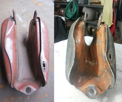

ich habe hier 2 verschiede Tanks für die alte XT 500, von oben sind die beide gleich, aber von unten sind die unterschiedlich. Passen die Tanks nicht beide auf die gleiche XT? gabe es da ab einem Baujahr einen Unterschied bei den Tanks und kann mir ein Fachmann sagen für welche Baujahre der linke rote und für welche Baujahre der rechte orangene Tank ist?

Die Metalltanks sind für die Baujahre von BJ 1976 -1979
ab BJ 1980 bis 1988 waren die Tanks aus Alu und hatten eine andere Form.

Vielleicht hat der Andreas ja auch rechts einen TT-Alutank liegen. Der wäre dann an der Oberseite von der Form wirklich fast identisch mit den alten Stahlblechtanks. Ein Vergleichsfoto von oben wäre hilfreich.

Der Tunnel wo der Tank am Rahmen aufliegt scheint mir beim "Orangen" etwas gestaucht zu sein. Wohl kein TT Tank, denn dann wäre da ein anderer Anschluss für den Benzinhahn. Vermutlich ist der "orangere" Tank eine US XT Tank (Form entspricht dabei der des Stahltanks, Material aber ALU und der Tankdeckel ist anders - nämlich Außengewinde und großer Tankdeckel.)

Also den Bildern nach zu urteilen ist der linke definitiv ein Stahltank (XT bis einschl. 79) der rechte sehr wahrscheinlich ein Alutank (ab Bj. 80). Dafür sprechen aus der Perspektive zumindest die hinteren Halteplatten. Dann müsste der orange aber auch leichter sein und auch von oben eine leicht andere Form haben (z.B. einen kürzer ausgeschnittenen Kanal für den Lenkkopf). Wenn nicht musst du uns nochmal andere Fotos geben ...

Der Hintergrund beim Orangen ist auch gut....
Es gibt also noch mehr Tanksammler.... :lach:
Markus/Frank hat Recht.... mehr Bilder....
Mittlerweile glaube ich auch, daß es ein gewöhnlicher "Alu" Tank - also Standard EUR XT ab 80ig.. 8)

es sind beides XT Tanks, der Linke ist ein Stahl-Tank bis BJ 79 und der Rechte ist ein XT Alu-Tank ab 80 - 88.
Es ist kein TT Tank denn die Haben einen anderen Benzinhahnanschluss.

oder könnte es sogar sein, dass der rechte ein gewöhnlicher XT-Alutank ist? Die TT-Tanks haben doch einen anderen Benzinhahnanschluss, oder? 8)

wie waer's mal mit einem Magneten kurz zu testen ? ... am AluTank sollte der nicht reagieren.

:schlaumeier: Da brauchste nix probieren, der rechte ist definitiv ein Alu Tank, der linke Stahl.
100 % Zustimm 8)

Ach was: Das ist der seltene Prototyp der frühen Iwata experimental-Serie aus den späten Siebzigern, der bei nahezu identischer Außenform das Fassungsvermögen eines Tourentanks zu erreichen versuchte. Gleichzeitig wurde übrigens auch mit breiteren Rahmenöltanks experimentiert, um den Ölkreislauf zu optimieren. Galt jahrelang als verschollen ...
