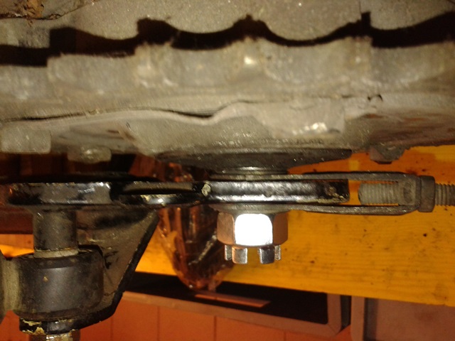

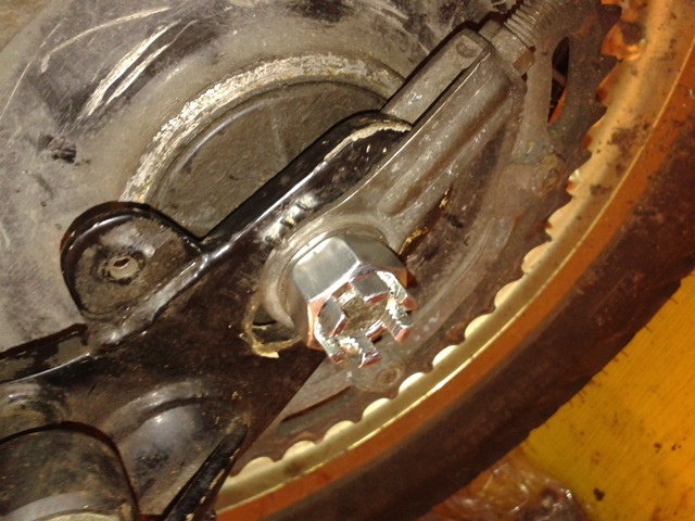

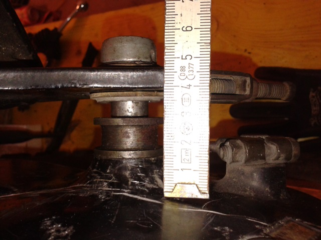

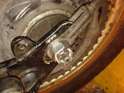

liebe leute, heute habe ich nochmals fotos gemacht um sicherzugehen,
dabei ist mir aufgefallen, dass Mutter nicht weit genug auf achse geschraubt ist, was natuerlich ein anzeichen sein kann fuer aufgebogene achse.
montiert habe ich von rechts nach links.
Achse (ohne gewinde)
kettenspanner
distanzstück
radnabe
staubschutz mit distanzstück
kettenspanner
achsmutter
auf den bildern ist dann die fehlende distanz gut zu sehen (ca 5mm würd ich sagen),
kann man die schwinge wirklich um dieses mass zusammendrücke,
bitte um auskunft bevor ich neu erstandene schwinge ruiniere,
danke
andreas
kettenspanner
distanzstück
radnabe
kettenspanner
achsmutter
danke
andreas

ja, zieh an.
Kaputt kannst du die Schwinge damit nicht machen, die federt genauso wieder auseinander wenn du die Mutter wieder löst.
