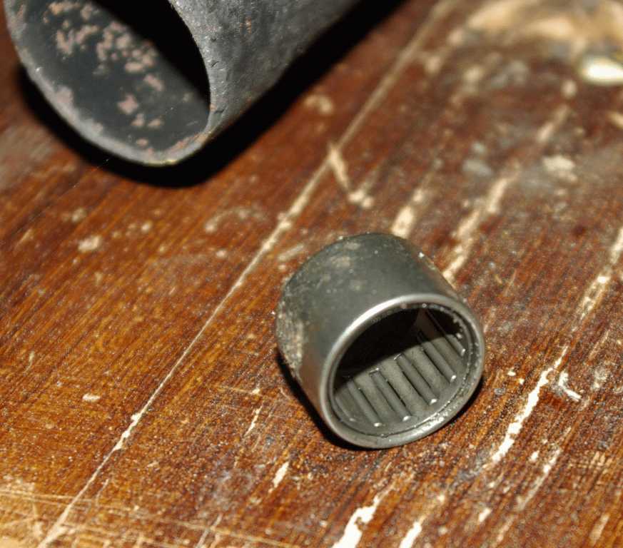

Hallo liebe XT500-Gemeinde....
bin ganz neu hier im Forum und hab mir nach 20 Jahren sorgenfreier XT-Bölterei meinen Motor zerschossen : Kette gerissen, und die hat mir dann die linke Motorhälfte zerlegt. Da der Motor sowieso nicht mehr so doll war, hab mich mir bei "Harry aus Hamm " einen überholten Gebrauchtmotor gekauft (der übrigens keinen schlechten Eindruck macht... aber er ist noch nicht eingebaut, darüber berichte ich dann mal später).
Jetzt hab ich aber mal bitte eine Frage: Beim Ausbau des alten Motos gestern lag dann zum Schluß ein kleines Lager auf dem Boden (siehe Foto).
Wer kann mir sagen, wohin das gehört ?
Vielen Dank schonmal

Hei auch,
wenns Dir durch Kettenriss den Motor zerhauen hat, könnte das eine der zwei Nadelhülsen vom Kupplungsausrückhebel sein..

Hi morini
das ist eines von zwei Schwingenlager und hat nichts mit dem Motor zu tun.

Beitragvon Hiha » Mo Jan 13, 2014 15:08
Meinst? Kommt mir zu klein vor. Leg mal ein Maßbandl daneben...

Natürlich, ohne Größenvergleich kann das ja sonstwas sein. Also, das Lager hat einen Durchmesser von 22 mm.

22 klingt mehr nach dem Kupplungsknebel.

Hallo Morini,
also die beiden Lager für den Kupplungsausdrückhebel haben ein Maß von Dm 21,50mm x Breite 15,00mm, das wird dann wohl eins davon sein, die Lager für die Schwinge sind nämlich 29,00x19,70mm
