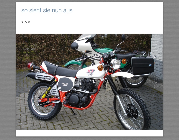

Ich heiße Reimund und Restauriere alte Motorräder (Vor-Krieg also vor 1939) :)

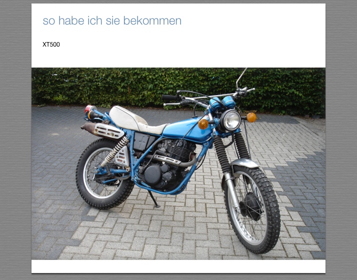

Vor einiger Zeit habe ich eine XT (Bj: 1978) für 50€ vor dem Verschrotten gerettet und wider zum Leben erweckt. Ob wohl das ja eigentlich nicht mein Ding ist :P Aber jetzt wo sie nun Läuft und ich ein par Km gefahren bin, hat mich der Virus gepackt und ich muss sagen "das Geschüttel macht sau viel Spass!!!)
Den "zickigen-Eintopf habe ich komplet zerlegt und neu wider aufgebaut.
Ich habe alle Arbeiten, ausgenommen die Lackierung, selber durchgeführt und nach zwei geschwollene rechte Fußgelenke sogar zum laufen gebracht :dance
Allerdings habe ich ein par Probleme:
Der "bockige Japaner" will im kalten Zustand nur widerwillig anspringen, und das Standgas lässt sich nicht unter 1500 U/min regeln(geht dann aus) alle Versuche daran etwas zu ändern sind missglückt :roll:

Meeegageil,ne XT für'n Fuffi.Unglaublich !! :eek: Haste gut gemacht (außer dem roten Rahmen) :D . Dann viel Spass damit & willkommen im Club.

Tja die XT stand lange Zeit in der Garage eines Nachbars welcher sie hat räumen lassen. Der Schrotthändler hatte sie schon aufgeladen und für nen "Fuffi" hat er sie dann wider runtergeholt ;D Die XT wurde von mir zerlegt bis auf die letzte Schraube auch Motor und Vergaser. Beides wurde Gereinigt alle Lager erneuert, Zylinderkopf plangeschliffen, neue Ventile,Führungen und Sitze eingebaut, der Vergaser wurde gereinigt, neue Düsen und Nadelventil eingesetzt. Man kann sagen alles was nicht 100% in Ordnung war wurde von mir erneuert oder Repariert. Da ich alle Arbeiten selber durchgeführt habe konnten die Kosten niedrig gehalten werden (bisher etwa 2500€) Tja und der Rote Rahmen :roll: der Lackierer hatte nun mal rote Farbe über (kostete nix) und so "schei...." sieht das nun auch nicht aus, find ich :roll:
Die Lichtmaschine wurde durch eine 12V Anlage ersetzt, die Zündung durch eine Elektronisch geregelte Kontaktlose ausgetauscht, die Originale war völlig hinüber.
Die Sitzbank wurde neu bezogen und den Fronender habe ich aus "Ammiland" von einem Bekannten bekommen.
