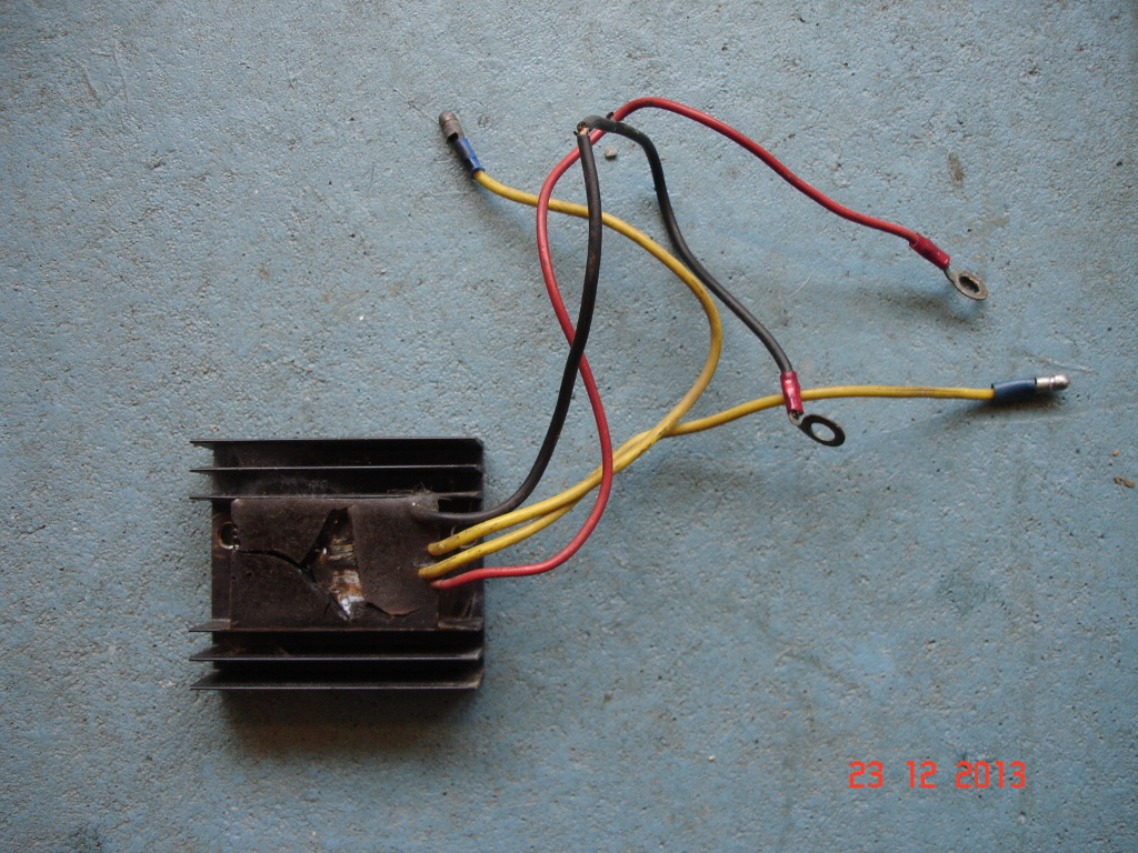

Hab vergessen das Bild anzuhängen
Hier ist es :
Sorry Datei ist zu gross
Hier ist es :

so sähe der Regler aus (Fred hat mit das Bild gemailt, hab's runter gerechnet): es grüXT,Sorry Datei ist zu gross

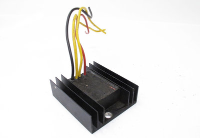

sieht mir ganz nach einem Wunderlich Regler aus.
Vergleiche mal das Foto, (Mitte der ersten Seite) des Einbausatzes in diesem Link:
http://www.xt500.org/68eustw03ihkmsez/v ... ner+regler
Ab und an taucht mal so ein Regler in der Bucht auf.
Es gibt mittlerweile bessere Möglichkeiten, sodaß ich nach so einem Dingens nicht suchen würde.
