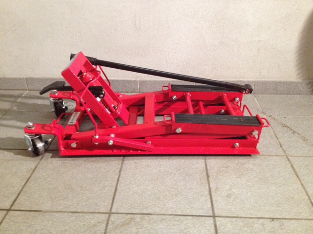

Besorge Dir auf jeden Fall erst mal einen sicheren Montageständer und Zurrgurte. Wäre doch schade, wenn die frisch restaurierte kurz vor Fertigstellung vom Ständer auf den Boden knallt. So was wie im Video zu sehen ist ein "no go".

also in einem Büchli war auch die Bescheibung einer Werkbank und Bockes drin.. hab ich damals 2012 dann genommen und innerhalb von 4 stunden mal eben nachgeschraubt! Schon sehr oft benutzt und perfekt gepasst, einen Zurrgurt bedarf es nur und alles prima..
