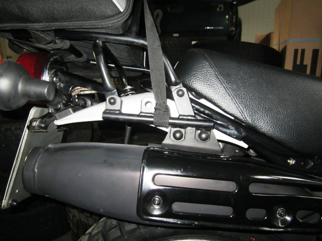

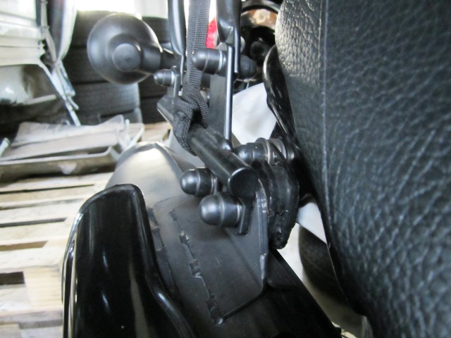

die Konstruktion ist m. E. eh verbesserungswürdig. Wer das Gewicht der Gepäckbrücke plus Ladung plus Hebelwirkung an einer aufvulkanisierten, gummigelagerten Platte anschraubt, muss konstruktiv schon ziemlich verzweifelt sein. Die Schrauben gehen zwar durch beide Platten, trotzdem keine glückliche Lösung.

danke für die Tipps und Anregungen, habe aber die Idee wieder verworfen. Um das mit dem Sebring zu verwirklichen müßte man die die rechte Halterung umfixen...und das mit dem Gewicht und der Hebelwirkung ist auch so eine Sache, auf der linken Seite wird das Gewicht nur von der kleinen Schraube der Werkzeugbox aufgefangen und auf der rechten Seite wäre mit dem Serbing gar keine Abstützung möglich...naja ne Bierkiste wie bei Yaron soll zwar nicht drauf
aber etwas Gewicht sollte er schon aushalten. Also weiter eroiren und nach einer Lösung suchen.
Bernhard
