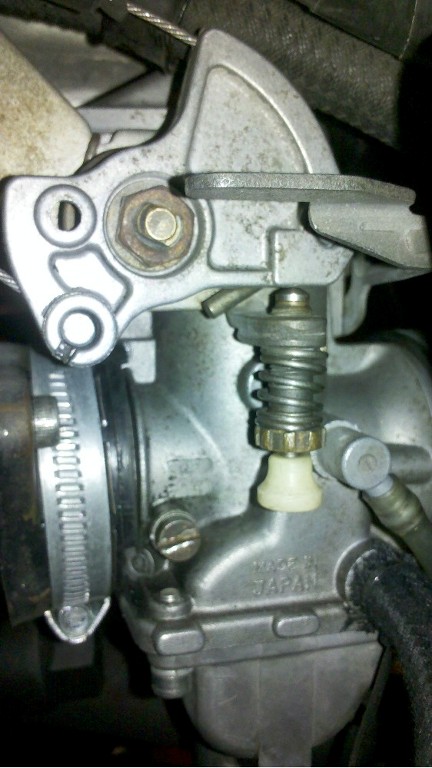

Schieber verschlissen? Nicht zu vergessen: Die Betätigungswelle des Schiebers wird ja über einen kleinen Simmering und Kunstoffscheibe abgedichtet (Teile 44/43). Noch vorhanden?

Schieber zeigt an der Beschichtung keinen Verschleiß, is noch hübsch glatt. Danke für den Tip, werd mal die Wellenabdichtung prüfen.

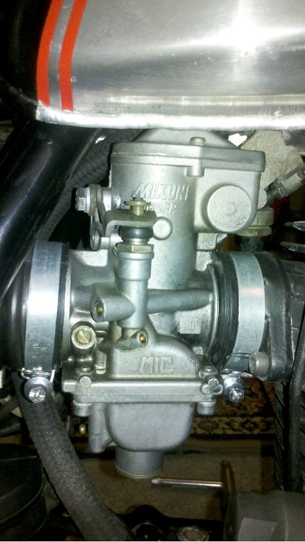

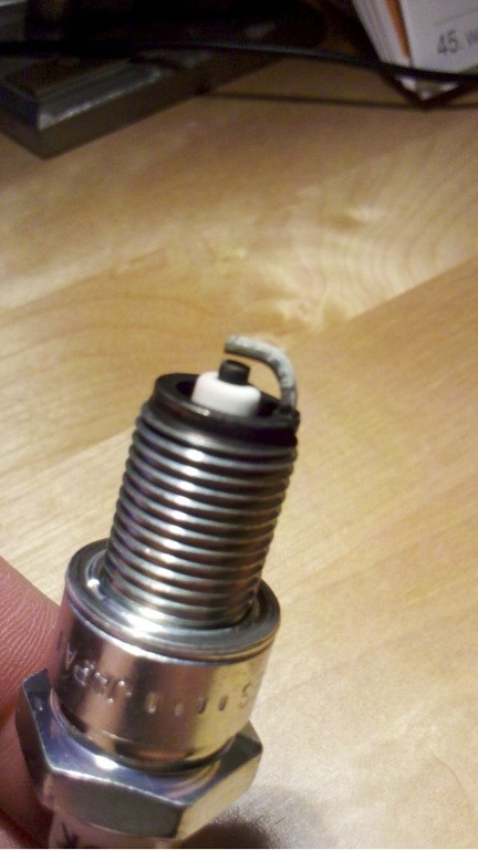

Hallo Leute,
bin heute Probe gefahren.
Luftregulierschraube 1 Umdrehung draussen. Gutes Standgas jedoch bei ca. 1400 Umdrehungen.
Hab dann nachdem sie warm war, nach ca. 15 Sekunden Volllast den Kill Schalter betätigt und mir die Kerze angesehen.
Im Anhang die Bilder vom Vergaser und der Kerze.

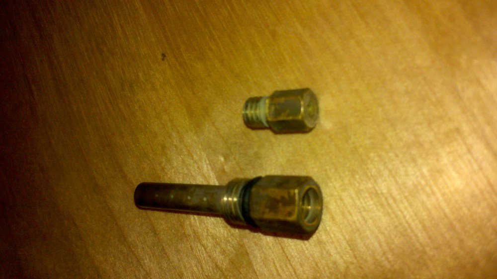

Habe anschließend meine Hauptdüse und den Düsenstock ausgebaut und habe gesehen, dass ich eine 220er Hauptdüse verbaut habe. Standardmäßig ist ja bei diesem Vergaser (Mikuni 32???) eine 230 Hauptdüse verbaut oder? Kann das die Ursache für die weiße Zündkerze sein?
Was soll ich als nächstes ausprobieren. 230er Hauptdüse bei Kedo bestellen und probefahren?

230er bei offener Version. Was fürn Lufi is drin?? Bei K/N auf alle Fälle 230er. Luftschraube 1 1/4 raus, damit lief meine perfekt

Probier die 230er ruhig und mach dann nochmal denselben Vollgas-Kerzenbild-Test.
Mit dem Standgas hat die HD allerdings nix zu tun.

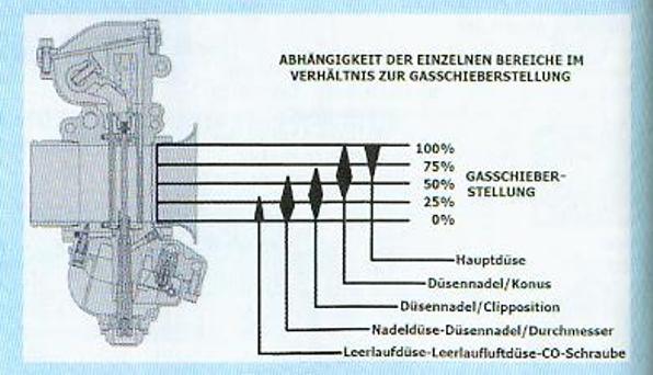

Lies Dir doch mal auf der KEDO Seite unter Tipps&Tricks im Bereich Technik das Thema Vergasereinstellung durch. Das Thema Leerlaufsystem. Ich denke dann wird einiges klarer.

LLD haben auch ne Nummer drauf, wenn sie Original Mikuni sind. LLD25 und HD230 bei 33PS ist korrekt.
