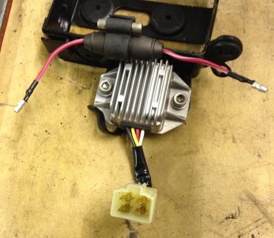

bin kürzlich über diesen Regler - leider nur im ausgebauten Zustand - gestoßen:
Er war an einer 6V XT verbaut und soll - ähnlich wie der Röbi-Regler - die XT auf 12 V bringen. Als Anschlüsse hat er rot und weiß, gelb und schwarz. Ein Gleichrichter war nicht dabei - ich gehe davon aus, dass der Regler die Funktion mit übernimmt. Eine Bezeichnung des Reglers bzw. des Herstellers war nirgends zu sehen. An der Lichtmaschine der XT waren keine Veränderungen vorgenommen.
Kennt jemand das Teil und - gibt's Erfahrungen damit?
Danke
Hermann

Hi
Schaut sehr professionell aus, ist wohl von einem anderen Mopped oder ein Universalteil a la ULO Spannungsbegrenzer. Schon mal runtergeschraubt und auf der Grundplatte nachgesehen?
Eventuell schaut der Ami-Regler so aus? Ich kenn den nur vom Hörensagen, aber einige hier fahren ihn wohl.

Der Regler von Rex' Speedshop ist jedenfalls anders, auch Wunderlich, Aigner, Hiha, Röbi.

Hey! XT dirk ist dein Ansprechpartner...oder hier den Fred suchen... Ami regler, bzw. der XT 350 regler, den ich auch noch hier liegen habe, aber es nie probiert habe.... sollte bei all den Luftgekühlten Lima s klappen.. da sind über all blos 6 volt drin. XT 250,TT350, XT350 XT 500, usw.

hatten wir glaub ich schon...meine , das ist der orginale 12 v-xt500 regler-der möchte aber bestimmt
auch seine orginal-12V Lichtmaschine haben...
hab da auch schon mal gerätselt.
muss noch mal jemand sagen , der orginal 12v fährt.

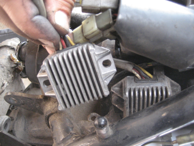

also mein Regler sieht genau so aus..org, 12v von 1986

Das ist ein Regler aus ner 350 er xt, hab den gleichen verbaut

Hallo, und macht nun dieser Regler aus 6volt 12 einfach sodurch Einbau ?

Ja, sollte er eigentlich, aber erst bei einer höheren Drehzahl.

Also noch höher (3000U/min) wie der vom Röbie ?

Weil die Spule erst bei höherer Drehzahl 12V erreicht, wirds auch später richtig hell. Bei welcher Drehzahl kann ich Dir nicht sagen.

ok danke, war ja nur sone Idee, wenn Röbie 2015 wieder Regler macht, nehm ich da einen....
