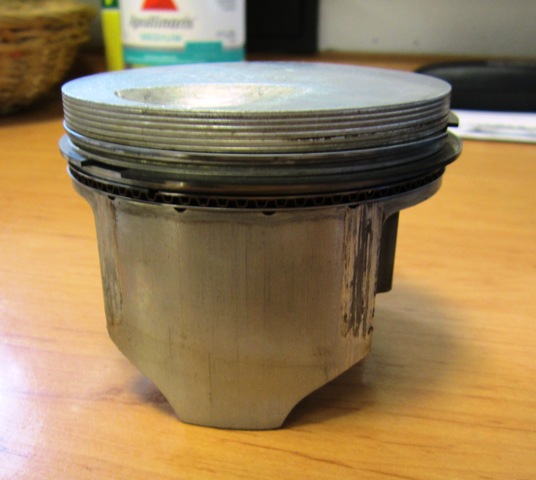

Moin Leute!
Kinnings, wie die Zeit vergeht. :D Nach rund 7 Jahren ist der Motor offen und zerlegt in der Garage. 100000 Km hat er genau auf dem Buckel und sieht von innen alles top aus. Im Kopf darf alles bleiben, aber der Kolben mit allem dazu soll nach pauschal - wenn schon offen - nach etwa 35000 neu. Der jetzt drin war, KS (Kolbenschmitt) ist mit 87,44 angegeben, somit das zweite Übermaß. Ich habe seit über 20 Jahren immer KS-Kolben verbaut (früher über Wunderlich bezogen) und ich habe sie als gute Qualitätsprodukte in Erinnerung. Aber woher bekomme ich nun eine Set mit etwa 87,75 (3. Übermaß) und den passenden Ringen, Bolzen, Clips?
Kedo bietet Wiseco an. Die habe ich aus den 80ern als Katastrophe, weil nach 2000 KM eingeschrumpft und dann hinüber, in Erinnerung. Ist das immer noch ein Problem bei den Schmiedekolben von denen? Auf das "Vorbacken" um den thermischen Verzug zu entspannen und dann zum Hohnen bringen möchte ich mich gar nicht erst einlassen. Wenn der Hersteller Mist ist, dann kommt es nicht ans Moped.
Also wer kann mir da denn nun mit Erfahrungen (aktuell) helfen? Auch mit Wiseco? Oder bekomme ich die KS-Kolben noch irgendwo (mein Wunsch). Den Hersteller gibt es ja noch (inzwischen in Süddeutschland, nicht mehr in Hamburg), aber auch noch für XT/SR500-Kolben, Klips, Ringe, Bolzen?
Danke für die Antwort!
Ciao Björn

Hallo Björn,
ich kann Dir nur sagen, dass ich mir keinen Wiseco Kolben mehr
einbauen werde. Letzte Wochen einen Klemmer nach 3tkm,
Desaster Nr. 2 mit diesem Hersteller.
Rei´s Empfehlung wird ein Kolben von PRM Motoren sein.
Es gibt aber auch noch bezahlbare Zylinder mit bis zu 87 + x Millimetern
zu denen es noch originale Kolben gibt.
