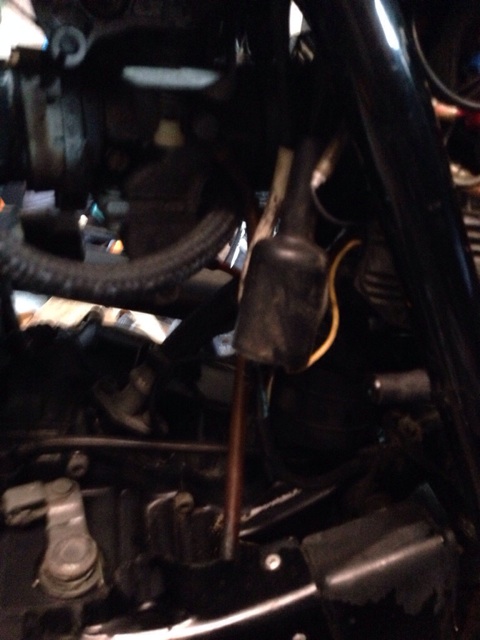

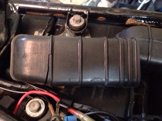

Sitzbank ab und erstes Teil fällt mir entgegen:
Ganz ausgerissen
Dann noch das andere Schräubchen am Vergaser:
Feder keine da, meine aber beim reinschrauben "gefühlt" eine zu bemerken. Definitiv eine andere Stellung als vorher

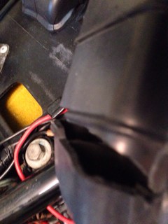

Ich dichte den Stutzen mal prov. ab
Sollte es das schon sein???

probieren geht hier über studieren..... LLs sieht gut aus, die flache Spitze muß so...
schwarze Kerze bedeutet: 1. zuviel Sprit 2. zu wenig Luft oder beides ....
das Gummiteil unter der Sitzbank ist erstmal nicht so wichtig, wichtiger mal den Luftfilter (rechter Deckel ab, noch ein Deckel mit 3 Scharuben ab) anzuschauen...
wenn neu (sieht man) alle Deckel wieder drauf, abdichten des Ansauggummis is eher schwer...
als nächstes würde ich den Versager abbauen, Schwimmerkammer ab (sind 4 Schrauben) und mal die Düsen (ob die richtigen und fest aber nicht abreissen) bzw Schwimmerstand checken, dafür findest du hier im Forum über die Suche alles was du wissen solltest aber halt mal die Suche bemühen zB: Schwimmerstand oder Orginalbedüsung usw.

zum Schlauch, wenn es nicht der Benzinschlauch is, dann wenn er von der Schwimmerkammer weggeht so eine Art Überlauf für die Schwimmerkammer....oder wenn weiter oben (rechts) ist es ein Entlüftungsschlauch, der sollte halt nicht zur Straße zeigen sondern nach oben Richtung Sitzbank....
Vergaser Abbau ist eingentlich leicht, Tank ab, Gaszüge aushängen (am Versager) hinteres Gummi zu Lufi ab, danoch 2 Schrauben Richtung Zylinderkopf aber die sind blöd zum ausbauen, da man einen sehr kurzen Inbusschlüssel braucht, dann hast du das Ding in der Hand...
wenn das Ansauggummi nach vorne starke Risse hat, wäre es ratsam sich vorher ein neues zu beschaffen, denn das alte wieder einbauen macht wenig Sinn...
