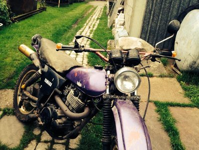

Moin Moin,
Bin neu hier im Forum :D und habe geleich schon ein paar Fragen.
Ich habe vor einer Woche eine alte Xt 500 aus einer Scheunen gekrammt :top: , die Xt hat 20 Jahre nicht gelaufen nach drei Tagen tüfteln hat sie wieder was gesagt, der Motor láuft an sich auch gut bolß sie springt sehr sehr schwer an nur wenn man eine Berg runter rollt und einen gang einlegt springt sie an und geht meistens auch wieder aus :? , was kann das ein ??
Benzin bekommt sie und funke ist auch da.
Die Xt hált kein standgas, hab den Vergaser schon mehr mals eingestellt und sie hat beim fahren Fehlzündungen.

Gute Nachricht :dance Die Xt läuft wie eine 1,es lag am Unterbrecher ein bisschen feilen und einstellen und schon lief sie sehr gut.
Nun kommt das optische, habt ihr noch ein paar Tipps für mich :?:
