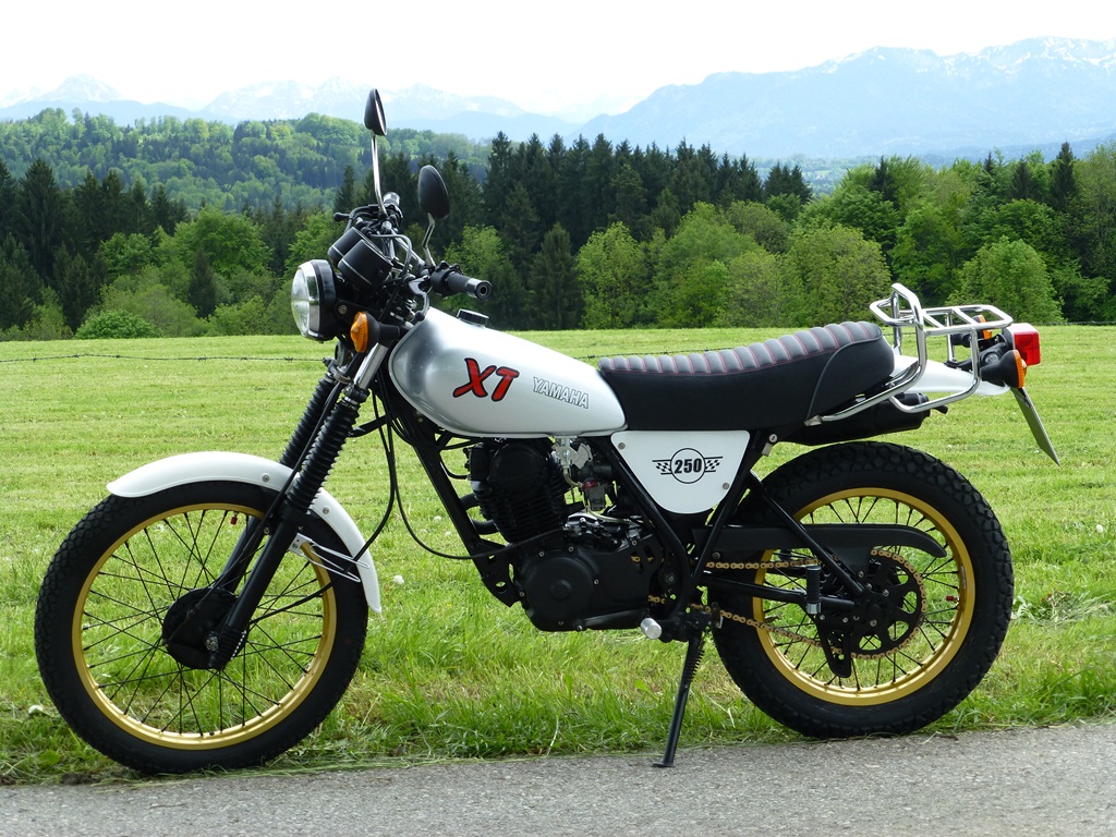

mein Name ist Franz und wohne in Bad Tölz ich hoffe es ist o.k., dass ich mich mit der kleinen XT hier im 500er Forum angemeldet habe. Im Frühjahr ist mir eine 30 Jahre alte XT250 zugelaufen, das Mopped war in einem desolaten Zustand aber nach meiner Generalsanierung kann sich die kleine XT jetzt wieder sehen lassen.
Mit der 6V Beleuchtungsanlage und Blinker war ich auch nicht zufrieden, die Blinker hat man kaum gesehen und das Licht war überhaupt nicht brauchbar. Ihr kennt das sicher auch von euren 500ern. Ich bin dann auf diesen 12 V Umbau in eurem Forum gestoßen: http://www.xt500.org/68eustw03ihkmsez/v ... f=3&t=4598
Den Regler habe ich dann in den USA bestellt der ist nach auch schon nach ca. 8 Tagen eingetroffen, der Einbau war total unproblematisch, ich musste dann nur noch die Batterie, den Blinkergeber und die Lampen tauschen, ich habe dann noch einen H4 Scheinwerfereisatz von Louis eingebaut und mit 55/60 Watt bestückt mit eingeschaltetem Licht und 3000 U/min habe ich einen Ladestrom von ca. 500 mA gemessen das reicht locker um die 12V Batterie zu laden.
Jetzt habe ich ein super Licht und natürlich auch super helle Blinker.

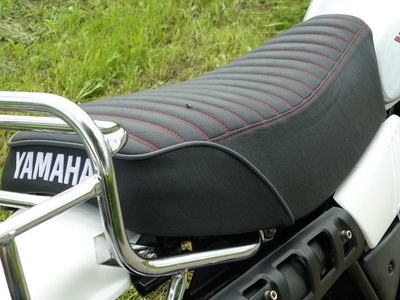

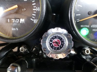

Einen neuen Sitzbezug und einen PowerButton mit Uhr hat die kleine auch noch bekommen.
