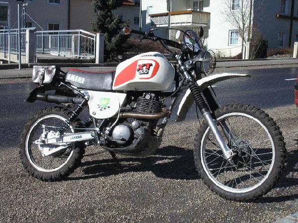

Na, ich dachte mir bei dem Tank, dass er einfach professionell lackiert wird (XT-Deko). So als nette, beulenresistente Alternative; die 3 Liter mehr sind genau das, was ich manchmal brauchen könnte (als echter Reisetank für lange Strecken taugt der natürlich auch nicht). Und über den TÜV-eintrag lässt sich sicher befinden.
Mich würde auch interessieren, was ab 1982 in Sachen Tankbefestigung geändert wurde. Weiß das jemand?

Also - soweit ich das verstanden habe - sind zwar die Befestigungspunkte für den Tank dieselben, aber durch die verschiedenenen Gabelbrücken sind die Tanks im vorderen Bereich unterschiedlich geformt. Da die Vorderradachse ab 1980 nach vorne gesetzt (vor die Gabelholme) wurde, hatte die Gabel Brücke einen geringeren Offset und es war dadurch weniger Platz für den Tank und deswegen der Tank schmäler...also müsste ein Tank ab 80 auf eine XT vor 80 passen, aber nicht umgekehrt...

Sind sie nicht - sowohl die vorderen als auch die hinteren sind an anderen Rahmen-PositionenAlso - soweit ich das verstanden habe - sind zwar die Befestigungspunkte für den Tank dieselben
Das ist richtig.durch die verschiedenenen Gabelbrücken sind die Tanks im vorderen Bereich unterschiedlich geformt
Sicher ist aber auch, dass sich 1982 in Sachen Tankbefestigung nix geändert hat ...
