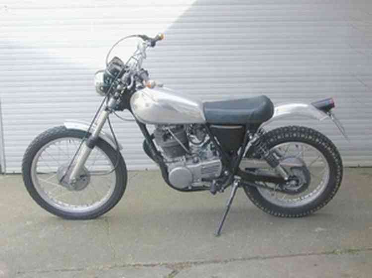

ich habe mal einen Alutank auf eine '79er angepasst. Das sieht dann mit der alten Gabel in etwa so aus:
wobei die neugesetzten Tankbefestigungen so weit wie möglich nach vorn gekommen sind um eben diese Lücke zur Gabelbrücke so gering wie möglich zu halten.
Gruß Frank

Auf dem Bild geht das wirklich noch mit dem Abstand Tank/Gabel, aber du hast die Aufnahme ja auch vorversetzt. (Danke für das Bild)
Wenn das ohne Vorverlegung nicht gut aussieht, muss ich eben einen alten Tank drauf machen, dann haut es doch wieder mit der Optik hin, oder?

soo viel weiter nach hinten kommt der Tank nicht mit den originalen Alutankbefestigungen. Ich habe jetzt ca. 3-4mm Luft zwischen Tankkante und Ölthermometer.
Wenn du einen alten Tank auf eine XT ab '80 bauen willst, musst du aber auch die Tankbefestigungspunkte ändern - und die Sitzbank.
