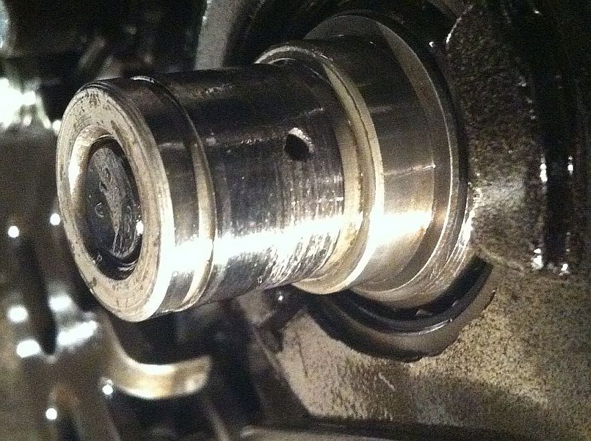

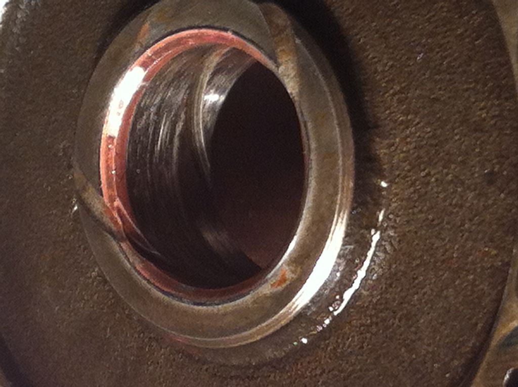

Nabend,
mir fiel beim letzten Zusammenbau schon die Lauffläche des Kickerzwischenritzels, welches auf der Getriebeausgangswelle dreht, unangenehm auf. Da ich nun den Motor wegen eines matschigen Getriebeausgangslagers wieder offen habe, kam prompt das unangenehme Gefühl, etwas zu sehr verdrängt zu haben, wieder zurück.
Seht selbst:
Normalerweise ist auf dem Ritzel wohl eine Kupferschicht drauf, ähnlich wie beim Pleuelauge. Davon ist aber nix mehr zu sehen. Das Rad dreht sich eigentlich recht frei auf der Welle, hat allerdings auch relativ viel Kippspiel.
Würden Welle und Ritzel jetzt nicht unbedingt ein Arm und ein Bein kosten (~350 Steine), würde ich da ja am liebsten Neuteile verbauen.
Gäbe es evtl. die Möglichkeit die Welle abzudrehen und eine Bronzebuchse ins Ritzel zu pressen? Hatte schonmal jemand das gleiche Problem?
Was ja auch nicht uninteressant wäre: wie kann es dazu überhaupt kommen? Eine trockenlaufende 'große' Ölpumpe?
Merci und Gruß!

Hmm, hab ich so noch nie gesehen. Abdrehen würde theoretisch gehen, aber die Welle ist sehr hart, also Hartdrehen mit CBN. Rundschleifen dürfte einfacher zu bekommen sein. Da auf das Rad eigentlich nie eine Last kommt, ausser das dahinterliegende Nadellager ist zerfallen, dürfte es reichen wenn man die Welle mit einem Ölstein egalisiert und ein neues Radl verbaut, oder eine Buchse ins alte Radl einzieht. Ohne Gewähr!
Die Welle wird von innen geschmiert, und zwar vom Rücklauföl. Wenn da keines ankommt, liegt das entweder:
An einem falschen oder zu tief eingepressten Ritzelsimmerring, der die Ölzuführungsbohrung im Gehäuse auf ca. 10:00 verdeckt, oder
an einem Abtriebswellenkugellager das keine Abdeckscheibe (RS oder so) besitzt, oder
an einer unpassenden Distanzhülse unterm Ritzel, die kein Öl in die Bohrungen in der Abtriebswelle lässt.
Der Gummistöpsel im rechten Ende der Abtriebswelle ist drin, das sieht man auf den Fotos.

wenn ein evtl. existierender Grat entfernt wurde und die Schmierung funzt um keinen Fresser zu haben, kann das Ding schlabbern, weil im Betrieb keine Kräfte drüber gehen.
Für mich ist das ein Notschrei der Ölpumpensiris.
