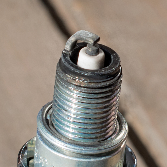

Und so sieht's bei meiner XT aus (20 km auf 85 Grad warmgefahren, mit Killschalter bei knapp 3.000 U/min ausgemacht, Kerze raus und geknipst).
- Beiträge: 4085
Re: Startverhalten vs. Temperaturcharakteristik: Gemisch?
Das XT-Bild ist absolut IO.
Die Ural ist zu fett. Einfach mal temporär den Lufi ausbauen und schauen, ob sie dann heller wird und ggf sogar etwas mehr Leistung entwickelt, denn auch ein verschmutzter Lufi kann so ein Bild erzeugen.

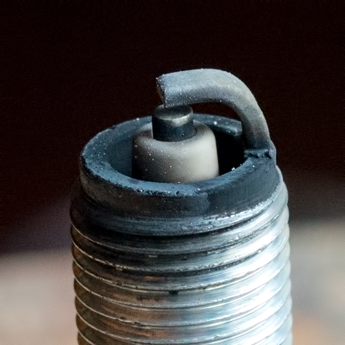

Sorry, ich kram's noch mal hoch, wirklich optimal verhält sich die XT noch nicht: Kaltstart bei 20 Grad Außentemperatur nur mit gedrücktem Heißstartknopf (Heißstart ab 70 Grad Öltemperatur mit Heißstartknopf).
Gemacht und auf Werkseinstellung gecheckt ist jetzt
- neuer Unterbrecher (Zündzeitpunkt korrekt)
- neuer Kondensator
- keine Vergaserschwächen, alles sauber
- Leerlaufdrehzahl ganz ruhig bei 1.300 U/min
Die Maschine läuft ansonsten wunderbar, einigermaßen ruckelfrei im 1. und 2. Gang bei unteren Drehzahlen. Die Temperaturentwicklung ist wieder als normal zu bezeichnen. Dreh ich mal den Hahn auf, klingelt's bei 4.500-5.000 U/min leicht.
Was kann das denn bloß mit dem Kaltstart nur mit Heißstartknopf sein?
Neuestes Kerzenbild anbei.
Dank + Gruß,
Osey

Das Kerzenbild würde ich nicht beanstanden.
Hast Du die Kiste schonmal bis 7k gescheucht?
Wenn die vorher schon stallt , dann mal nach dem Gaser schauen.
Düsen zu? usw
