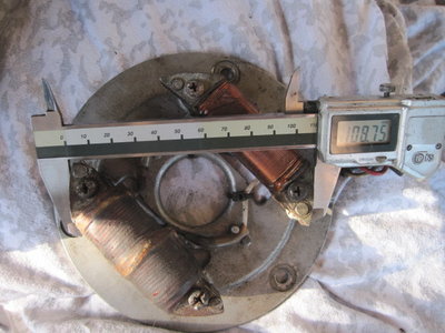

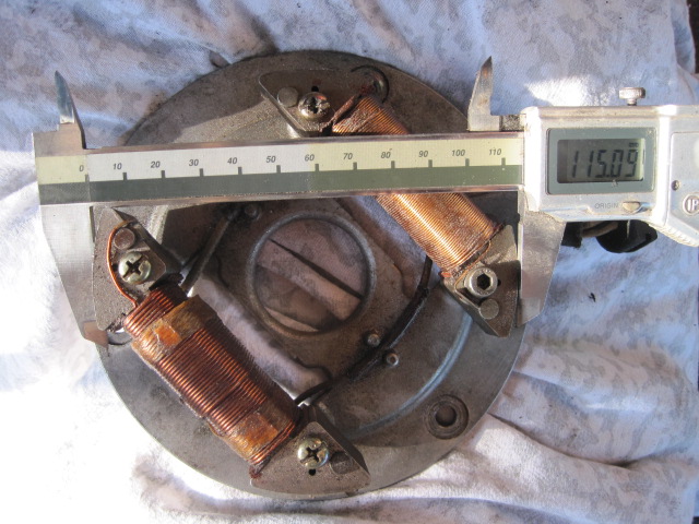

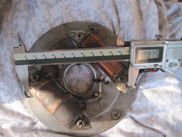

Wie in einem anderen Fred geschrieben, hatte meine 79er das Zünden eingestellt.
Nach Austausch aller fast neuen äußeren Zündungsteile und -kabel gegen noch neuere tat sich trotzdem nixs, so dass ich die Erregerspule in der Lima im Verdacht hatte.
Diese mit der Nummer 583-81311-50 gibts aber nirgends mehr neu. In der Bucht fand ich dann eine mit 2H1-81311-50, da die 79er intern auch als 2H1 läuft, habe ich zugeschlagen.
Leider ist diese Spule im Aussendurchmesser des Eisenkerns deutlich größer, die Schraublöcher passen aber genau. Die Lima-Glocke passt natürlich nicht drüber. Der Verkäufer wollte das erst nicht glauben, behauptet jetzt aber, die Spule passt bei den späteren Modellen ab 86, kann das stimmen? Haben die dann auch andere Glocken mit grösserem Innendurchmesser?
Meine Zedder-Teileliste hilft mir auch nicht, Horst Meise wusste auch nicht weiter.
Falls hier jemand für Aufklärung sorgen kann, wäre ich sehr dankbar.

Hi Jochen
von BJ 1976 - 1983 hat die Erregerwicklung die Nr. 583-81311-50 das ist Fakt.
Ob danach eine andere Verbaut wurde kann ich nicht Belegen aber ich Denke nicht das bis ENDE der 1U6 Ära eine andere Erregerwicklung verbaut wurde, kann ich mir echt nicht Vorstellen.

hallo.
gibt 2 verschiedene grössen -DU hast genau die für Dich unpassende Erwischt-
sag, welche passt ?

Re: Unterschiede Lima
Ja jetzt klingelt's
du hast eine für 12 Volt Lichtmaschine erwischt.
Gruß Peter
danke für die schnelle Hilfe, jetzt kann ich mit dem Verkäufer diskutieren....
@Kostja, danke für das Angebot, aber meine XT läuft wieder, warum auch immer.
Ich mag ja nicht so recht an elektrische Selbstheilungskräfte glauben, vielleicht hat ja auch das Nachlöten und Kabelverlegen was gebracht???
