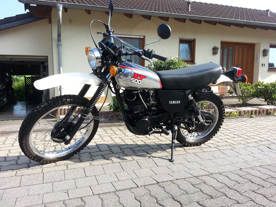

Das ist der Apparat....
Das ist der Apparat

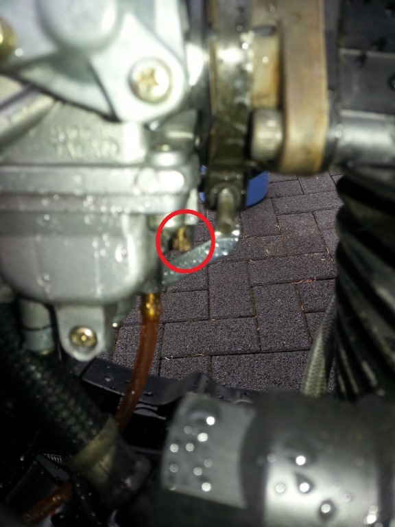

Eine Stunde später, die Sache lies mir keine Ruhe, hier im Forum alle Vergaser-Threads gelesen, Buchelli studiert, und dann wieder zum Moped. Nach 20 Startvorgängen und einem weiteren durchgeschwitzten T-Shirt lief der Bock endlich. Dann habe ich in Ruhe die Luft-Schraube gesucht (die ich laut Buchelli-Anleitung nicht fand weil ein anderer Vergaser). Ich habe dann an einer kleinen, goldfarbenen Schraube die unten senkrecht aus dem Vergaser ragt herumgefummelt. Ergebnis, entweder patschte die Karre um danach auszugehen, oder sie ging sofort aus :?
Dann war ich mutig und habe die Schraube fast ganz reingedreht (während ich auf dem Moped saß und mit dem Gas die Karre vor dem Absterben bewahrte). Und plötzlich hatte ich es raus, fast ganz reingedreht lief der Motor. Dann habe ich an der Standgasschraube eine Drehzahl gewählt das er nicht aus geht, etwa 1.500 U/min, dann an der Luftschraube gefummelt bis die Drehzahl am höchsten war, dann wieder Standgas auf etwa 1.200 U/min. Ich hoffe es bleibt jetzt so....
Mir fiel auf das die Luftschraube an ein paar Gewindegängen mit einem weißen Zeugs bedeckt war, etwa Schraubensicherung? Kann es sein das sich diese Schraube im Laufe von nur 100 Fahr-Kilometern nach unten herausgerappelt (gedreht) hat? Ist es nun sinnvoll diese Schraube, nachdem ich noch ein paar Versuche gemacht habe, wieder mit Schraubensicherung (Loctite) zu fixieren?

lemajor
Re: Kurze Vorstellung
Beitragvon lemajor » Sa Jul 20, 2013 13:19
Welchen Vergaser hast du drinnen?
Ev. gehört eine Feder auf die Luftschraube, so wie beim Originalvergaser.
Bei mir war anfangs auch keine drinnen - und ja - die Schraube rappelt´s dann mit der Zeit raus :ja: und der Bock läuft dann nicht mehr wirklich toll!

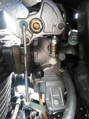

Ich weiß nicht was es für ein Vergaser ist, da steht außer "Mikuni" nix drauf. Hier ein paar Fotos, rot eingekreist die Schraube die ich reindrehte bis der Motor wieder gut lief.

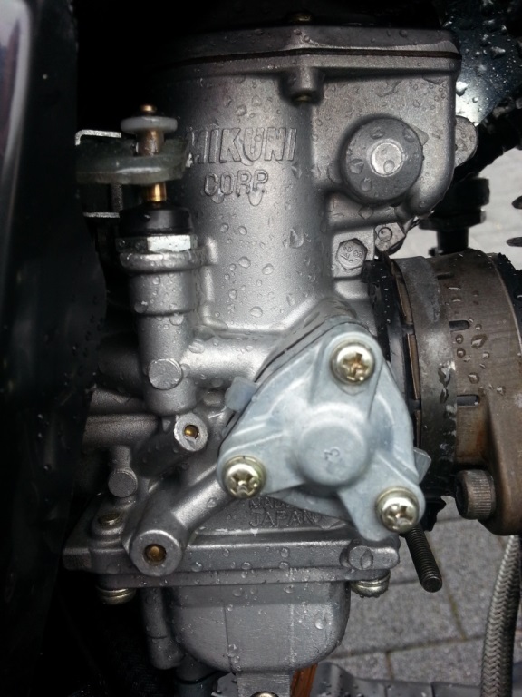

Beitragvon ChristianK » Sa Jul 20, 2013 14:20
Vergaser Nr. 1

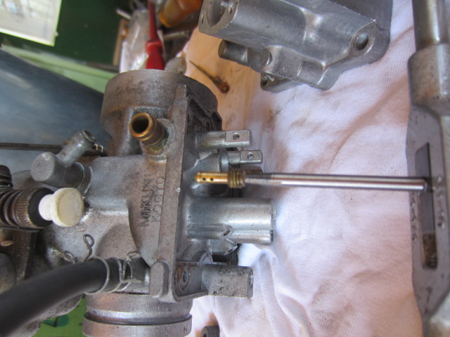

sCHLOMOMANDEL
Beiträge: 353
Beitragvon sCHLOMOMANDEL » Sa Jul 20, 2013 15:46
hallo.
ist ein oller SR versager-zu dem wurden im Sr -Forum schon alle fragen beantwortet.
wenn er den läuft , ist er nicht schlechter-nur komplizierter.
3 membranen und so.
aber rep satz + teile gibts bei den lakritzeversendern.
ich überhol grad so einen-hier sieht man , das Gewindelinksaudreher doch zu was gut sind -
oder wie kriegt man die Düse sonst mit vernuddeltem schlitz aus der bohrung ?
schöne grüsse, kostja

Beiträge: 3287
Beitragvon caferacer » Sa Jul 20, 2013 20:38
Kostja hat es ja schon geschrieben, es ist ein SR Vergaser. Er ist eben komplizierter aufgebaut als der VM 32 SS der XT und hat einen 34mm Ausgang. Probleme bereiten ab und an die Membranen. Es gibt auch Möglichkeiten diese stillzulegen. Am einfachsten und bequemsten ist es allerdings Du besorgst Dir wirklich den originalen XT Vergaser, es taucht immer wieder mal was Ordentliches z.B. bei E.b.y oder bei Bike-Teile.de auf. Vernünftig gewartet hast Du damit erstmal Ruhe. Originalzustand erhalten ist ganz ok, aber denk dran, sowas kann auch zur Manie werden.....Wärst nicht der erste dem es so ergeht.
