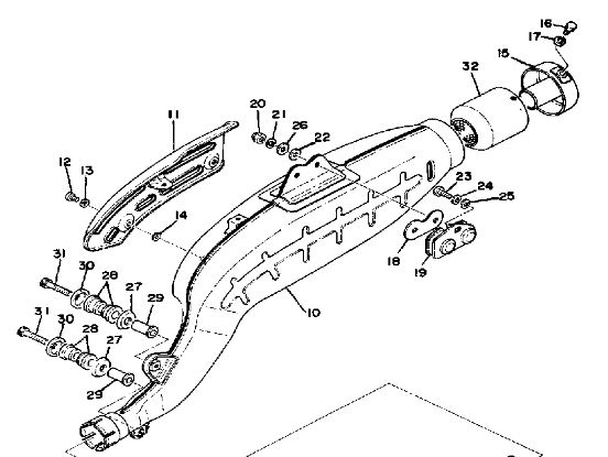

Ich hab ein Problem beim zerlegen eines TT500 Auspuffes.
Die Endkappe (15) ging schon sehr schwer ab da eine Schraube abriss. Nun bekomme ich die Pfeife (32) nicht heraus, keine Ahnung wie das gehen soll, man kann auch nirgends anpacken. Die sitzt so stramm und ist vielleicht mit Ruß zugeklebt.
Ich hab über Nacht etwas Rostlöser draufgetan mal sehen ob sich heut Abend was tut.
Hat sonst einer nen Tipp für mich?

Servus,
versuch es mal mit warm machen. Wenn das alles nix hilft, evtl. mal mit einem Innenabzieher (also die mit spreizbarem Abzieher, einschraubbarer Stange und Schlaggewicht) probieren.

Hi Thomas
zum Warmmachen hätte ich nur einen Industrieföhn wenn das reicht, könnt ich mal Probieren.
Nuja so nen Innenabzieher hab ich leider nicht, kenn ich auch nicht, muß mich da mal schlau machen.

Hallo Peter,
mei mir hat Backofenspray in Verbindung mit Wärme Wunder bewirkt.
VG Hermann

Wenn alle Schrauben schon draussen sind könntest Du es auch einfach mal versuchen, indem Du den Motor laufen läst.
Vielleicht reicht das ja schon...
