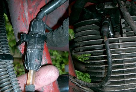

Da das Zündkabel mit der Zündspule fest verbunden ist, müsste man bei defektem oder zu kurz gewordenem Zündkabel eine neue Zündspule kaufen.
Eine preiswertere Lösung ist eine Zündkabelkupplung. Die gibt es für wenig Geld z.B. bei Louis. Mit einem längeren Stück Zündkabel, hat man dann auch eine größere Gesamtlänge bis zum Stecker.
Ich habe das Zündkabel ca. 10 cm vor der Spule abgekniffen und dort die Kupplung angebracht und mit einem Kabelbinder am Rahmen befestigt. Von dort aus kann ich dann ein beliebig langes Zünkabel anschließen.
