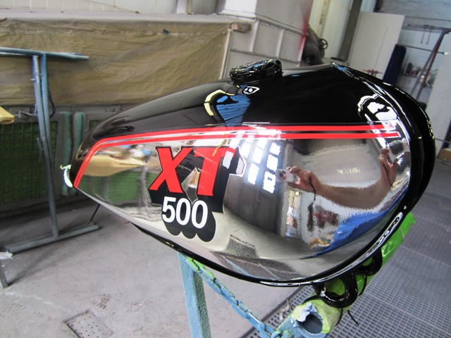

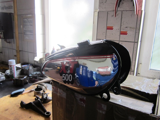

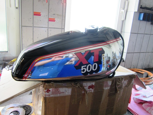

Beulen freie Alu Tanks ab 82 sind rar, unbezahlbar oder Opfer von
Ausbeulversuchen mittels Druckluft geworden, sprich der Mitteltunnel
ist nur noch ne schmale Gasse.
Dabei lässt sich eine seitliche Beule gut spachteln und lackieren nur mit
dem polieren ist es Essig.
So habe ich einen Versuch mit 3D verklebbarer Folie gestartet.
Zu hundert Prozent ist die Originale Kontur nicht hin zu bekommen
aber ich denke mal das Ergebnis ist ganz gut und lässt sich auf jedem Tank
anwenden.
Markus
anwenden.
Markus

Wegen der Haltbarkeit mache ich mir keine große Gedanken,
die Folie ist genauso wie der Rest durch Klarlack abgedeckt.
Was mir keiner vorher sagen konnte war es ob die überhaupt
überlackierbar ist. Das habe ich dann an einem Muster ausprobiert.
Zumindest sind schon mal vier Stunden Dauerregen auf der Heimfahrt
vom Thüringer Treffen überstanden
An der Stelle noch mal vielen Dank an Lippi für die tolle Zeit.
Mit dem Klarlack kann man variieren, z.B. den Bereich der Folie
nass in nass mit mattierten Lack überziehen, den schwarzen dann
mit glänzendem. So sieht es dann noch mehr nach Alu aus
obwohl ich in natura den Unterschied gar nicht soo groß finde.
Hab das hier rein gestellt, gefallen muss es nicht jedem.
Aber so ist es "open Source" und bevor irgendwelche "Profis" auf
die Idee kommen können so gemachte Tanks für teures Geld zu
verhökern ist es für jeden zu sehen, dass man das auch mit eigen
Mitteln hin bekommt.
Markus
Markus
