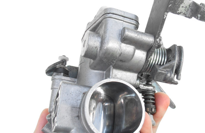

kann mir jemand sagen, wo dieser Mikuni normalerweise Dienst tut / tat ?
hoffentlich blamier ich mich jetz nicht und es ist ein Serien -XT - Versager :D
Anschlussweite vorne 43 mm Hinten 53 mm
Bedüsung ( soweit lesbar) LLD 52
HD 132
Nadel 6H2
Nadeldüse 258 P2
der ovale Schieberauschnitt ca. 27 x 36 mm
läuft in meiner kiste ( SR - Motor ) ganz ordentlich bis auf ein nerviges Konstantfahrruckeln bei geschätzt 2.000 U, das leider nicht weg zu bekommen ist
Leelauf gut und dortiges Gemisch lt. Colortune- Zündkerze schön bunsenbrennerblau - dann wird es gelb beim Gasgeben -> zu fett
- schätze hier wäre an der Nadeldüse anzusetzen, da eine Änderung der Nadelposition keinerlei Besserung bringt - eher im Gegenteil.
nun tät ich doch vor der Suche nach Düsenkram gerne wissen was ich da hab.
Günther

Hei Günther,
ich kenn den, hab so einen schon mal gebadet, weiß aber grad nicht woher der kam. Ist auch schon lange her.
Es kommen eigentlich nur Mopeds vor der Gleichdruck-Ära in Frage, also 70er bis frühe 80er-Jahre-Mopeds.

leider nicht exotisch, sondern lediglich von Bing abgekupfert.
Bing hatte seinerzeit das Oval bei einem Bing-Veredler, der aber auch das Düsensystem änderte, ebenfalls gekupfert und als man wie wohl auch bei Mic bemerkte, dass nur Ovalmachen garnichts bringt, wurde wieder wie gehabt auf Billig - Rund gemacht.
Gruß Karl

Ich mein die waren an einer serie der xr600 verbaut, und zwar mach den fruehen registervergasermodellen.
Ich meine damals so etwas gesehen zu haben der ovale "tuning" ausschnit scheint fuer mich auch auf xr hinzudeuten!

Innen -Durchmesser des Vergasers zum Motor ist übrigens 37 mm
an Karl - Was wären denn die therretischen Vorteile des ovalen Ausschnittes ? hat sich zumindest in Serie wohl nicht durchgesetzt.
Könnt ihr mir noch Tipps zur Abstimmung geben ?
Konstantfahrruckeln knapp über Standgas- ansonsten eingentlich gute Beschleunigung aber auch Auspuffknallen im Schiebebetrieb deutet wohl auf zu mageres Genmisch hin
Gruß Günther

Also nach diesen Bildern:
http://www.ebay.com/itm/78-SUZUKI-SP370 ... 2d&vxp=mtr
und vorallem diesem
http://www.ebay.com/itm/81-SUZUKI-DR500 ... 50&vxp=mtr
Würde ich wagen zu behaupten, der Vergaser ist aus einer SP370, DR400 oder DR500.

Der Vergaser ist in der Tat weitgehend identisch mit den von Greg genannten. Die Hauptunterschiede liegen in der durchgehenden Schieberwelle mit dem zusätzlichen Rückholmechanismus und den nicht vorhandenen Gewindelöchern zur Befestigung eines Chokearmes. Ansonsten wie gesagt nach den Bildern ziemlich deckungsgleich. Das Ganze läuft bei mir gut mit diesen Bedüsungsdaten:
HD 130
LLD 17,5
Clip auf vierte Nut
Nadel 6G1
Nadeldüse 258 P2
Bei meinem sitzt unten übrigens eine zusätzliche Leerlaufgemischregulierschraube (Mein Gott, ich hoffe, ich nenne das jetzt alles richtig :D ). Schon mal mit der gespielt?
