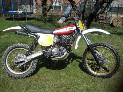

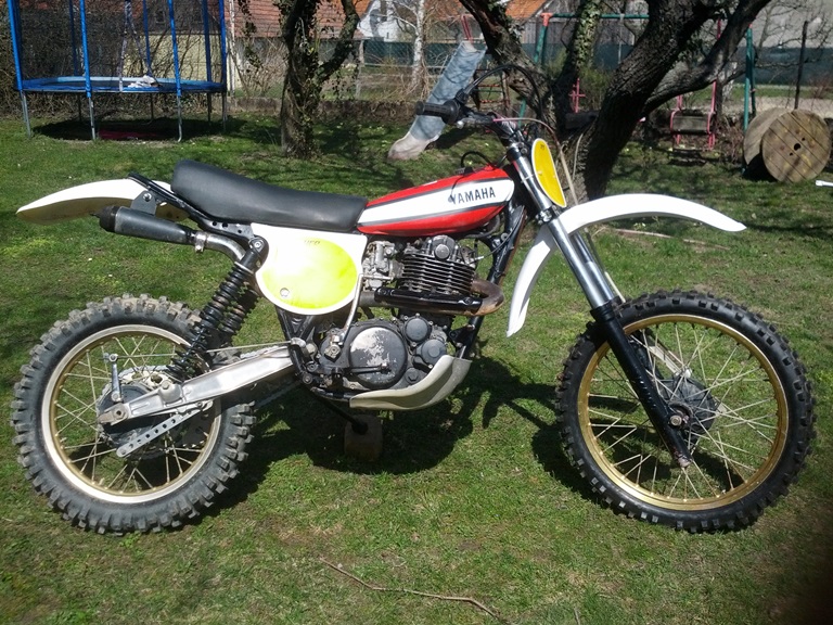

Ich fahr ein KLX Hi- Rad und hab eine Abstützung an den Rahmen machen lassen, ist aber mit schweißen verbunden und die Bremse der KLX ist auch nicht optimal, da kleiner Durchmesser

@gost: Zeig doch mal Dein Möpp...Ich fahr ein KLX Hi- Rad und hab eine Abstützung an den Rahmen machen lassen, ist aber mit schweißen verbunden und die Bremse der KLX ist auch nicht optimal, da kleiner Durchmesser

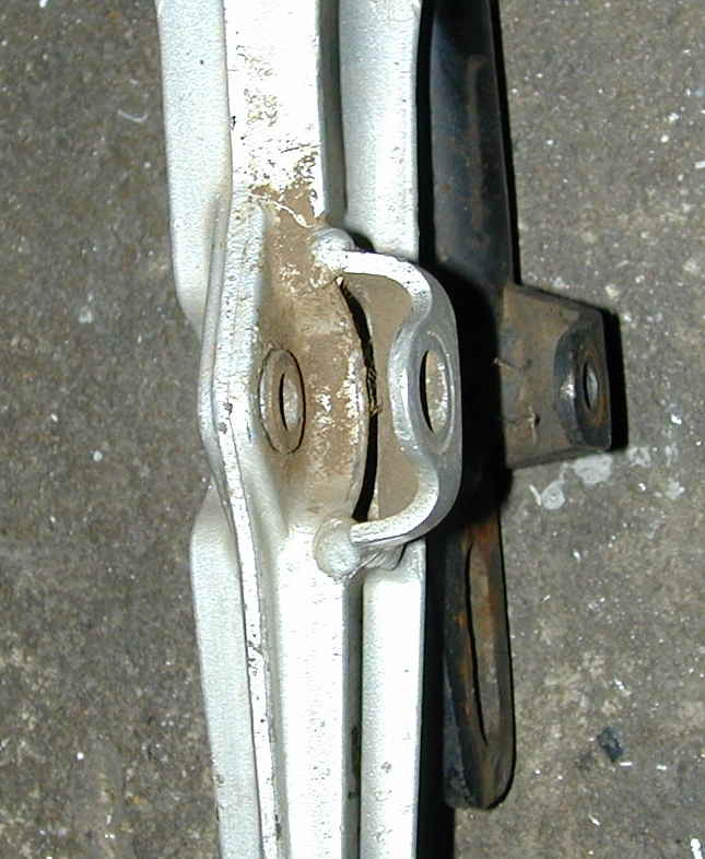

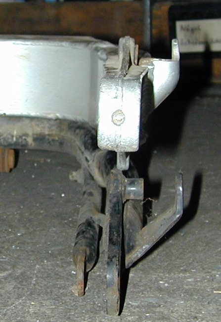

Wenn ihr mir jetzt zusätzlich noch ein richtig großes Detail-Foto von der Federbeinaufnahme an der Schwinge, von hinten fotographiert, zeigen könntet, dann wäre ich oberglücklich.

Buidl
hilft des weiter???
hilft des weiter???
- Beiträge: 7227
Re: KLX 250 A/B Schwinge, Schwingenschleifer
so etwa? Drunter liegt eine XT-Schwinge

Super!!! Genau das habe ich gebraucht! Bei mir sind die aufgeschweißten Aufnahmen, wo der Stoßdämpfer befestigt wird, außen leicht nach innen gebogen. Da hat wohl jemand mal den Bolzen zu fest angezogen und nicht die richtige Buchse innen gehabt. Muß ich also wieder nach außen ausrichten.
Vielen vielen Dank!!!
