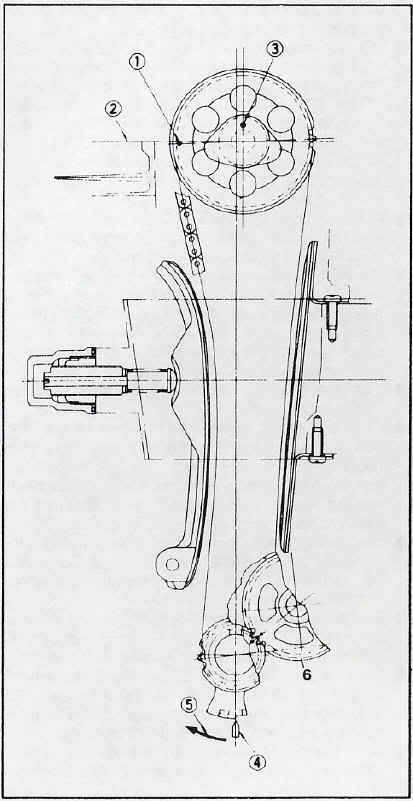

Wierum kommt die eigentlich rein ?
Auf der Schiene ist ein Pfeil eingestanzt , ich nehme an das ist die Kettenlaufrichtung, dann würde der Pfeil nach unten zeigen.
Oder heisst der Pfeil womöglich " oben " ?

die Führungsschiene hat doch zwei unterschiedlich lange Endstücke (ab Schraubbefestigung gemessen).
Das längere Endstück gehört in den Motorblock nach unten.

OK das heist dann wirklich daß der Pfeil nach oben zeigt, entgegen der Kettenlaufrichtung.
Etwas verwirrend!

guck mal Oli
PeJo
Beiträge: 1578
Wohnort: Oberachern
Re: Steuerkettenführungsschiene vorne
Beitragvon PeJo » Mo Mai 20, 2013 15:40
guck mal Oli
jepp... Bilder sagen mehr als tausend Worte.
