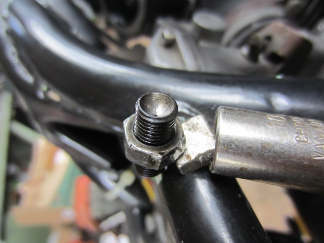

vor einigen Tagen war ein XTchen bei mir , das hat sich ganz erbärmlich angehört...
also mindestens nach platter Nockenwelle pp.
nach dem Tankabmachen und V-spielkontrolle folgendes festgestellt:
XT läuft auch mit Ventilspiel im falschen Takt eingstellten Ventilen...laut besitzer säuft sie dann aber 6 liter.
nachdem wir mittels kleiner supermagneten die flachkugel( war noch vor ort )geborgen hatten,
war festzustellen das ausser der flachkugel+schraube (hatte jetzt Klapperpassung )
eigentlich nichts weiter kaputt war, haben wir eine ganz normale Ventilschraube verbaut-
Motor hört sich jetzt so an, als würde er noch sein motorleben vor sich haben.
noch ein mensch mit xt , der nachts wieder ruhig schlafen kann.
wenn sich doch mehr probleme im leben sich auf so einfache Weise lösen ließen.....
schöne grüsse, kostja

Hallo Kostja,
Glückwunsch
Was mich interessiert, ist, wo Du die Kugel geangelt hast: noch im Zylinderkopf oder schon in den Untiefen des Sumpfes?
Viele Grüße
Hermann
Glückwunsch
Viele Grüße
Hermann

hallo.
ich hab keinen angelschein-also schraube gelöst, dabei hat jemand anders den kipphebel runtergedrückt.
wenn man das alleine macht , müsste man ein krake mit mindestens 8 armen+ händen sein.
dann mit stabmagneten die kugel rausgefischt.
ich wusste auch nicht genau , ob die kugel überhaupt noch vorhanden ist.
viel glück beim angeln...
grüsse, kostja
grüsse, kostja
