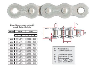

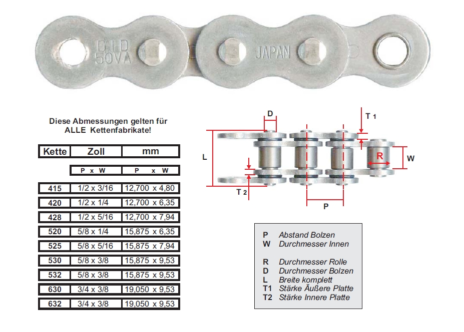

Kann mir jemand den unterschied zwischen 520er und 530er ketten bzw. Ritzel, kettenblatt erklären? Ich möchte von meiner 16/42 Übersetzung auf 17/40 umbauen und weiss nicht genau was ich kaufen soll :(
Und pass das überhaupt?

Die 530er ist breiter, frisst mehr Leistung und hält theoretisch länger. Du musst dann den kompletten Satz tauschen (Kette Ritzel Zahnkranz).
Eventuell braucht es vorne auf der Welle eine andere Hülse, gibt es auch bei Kedo.
Der Umbau ist unnötig, 520 reicht völlig und es gibt da auch mehr Auswahl, zudem sind die Teile preiswerter ...

520 oder 530 sind halt nur Unterschiede in der inneren Breite, die vom Ritzel beansprucht werden.
Wenn ich ohne Wetterallüren nur bei Sonne fahren will, nehme ich eine mit 20€ billige Maschinenkette, die aber diverser Pflege bedarf und auch wegen Längung immer wieder nachgestellt werden muß. Es gibt in dem Segment doppelt so teure verstärkte 530er, die dann zumindest bzgl Längung schon unauffällig sind.
Wer oft bei Sauwetter, gar Winter rumfährt, sollte auf den geringfügigen Leistungsverlust durch Elastomerringe in der Kette pfeiffen und eine XYZ -Ring Kette daraufbauen.
Fazit:
530 ist nur etwas breiter als 520 und damit sind die Reibverluste nicht nennenswert anders.
