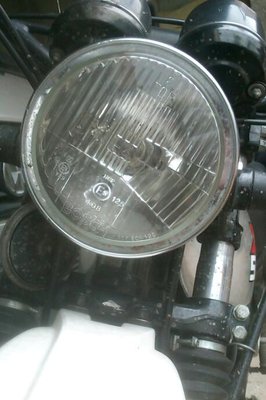

Hallo Yamaha Freunde,
hab folgendes Problem: mein Lampenglas sitzt nicht gerade im Gehäuse, eine Nase ist ja vorgegeben um sie in die passende Aussparung zu setzten die anderen werden ja mit so ner Federklammer gehalten.Aber ich kann das Glas drehen und wenden es sitzt nie gerade im Gehäuse da die eine Nase ja vorgegeben ist.Ausserdem rappelt es wie verrückt, dachte schon erst es wäre der Ventiltrieb :x
Ich hoffe ich habe mich verständlich ausgedrückt. Kennt jemand das Problem oder hat der Vorbesitzer ein anderes Glas verwendet? Wie bekomm ich das rappeln weg? Wollte schon die Nase wegschneiden um das Glas gerade reinzubekommen aber ich frag mal lieber erst hier... Wenn ich jetzt in der Dämmerung fahre machen die Autos vor mir die NSL an weils im Moment so auf zehn vor steht...
So genug bin gespannt auf eure Vorschläge. Sonst läuft sie super endlich mal wieder den Hahn aufreissen :D

Welchen Scheinwerfer hast du denn drin? H4?
Und ich glaube ein Bild würde helfen. :)

So hab mal ein Foto geschossen....leider zu viel pixel :roll: ,morgen nochmal.

War das schon vorher so oder hast du was verändert,wenn man das Lampenglas ausgebaut von hinten ansieht ist links neben dem gelben Kabel die Nase zur arretierung.
Die Ausparungen für die Klammern sind dann wie ein umgekehrtes Y angeordnet,so muß das in den Chromring und der dann an das Lampengehäuse,das richtig rum angebaut ist??

warum sollte ein Bosch Reflektor genau in das XT-Gehäuse passen? Steht doch eh groß drauf ...
Muss man halt passend machen. Die Nase ist für den japanischen Originalreflektor ...
Wobei Dein BOSCH-Reflektor einer mit 125 mm und Bilux zu sein scheint, der von mir verlinkte hat 130 mm (und H4). Vielleicht rappelt es wegen den 5 mm Unterschied?

Also ist das kein original Reflektor, das hab ich mir gedacht.
Mr. Polish: das ist mir klar, deshalb die Frage mit der Nase die ja vorgegeben ist. Bevor ich am Gehäuse die Nase abschneide lieber ma Fragen, ne?
Werd mir dann mal bei Gelegenheit nen anderen besorgen...

Da brauchst Du nix abschneiden: einfach den neuen Reflektor unter die Gehäusenase schieben sollte klappen.

Ich hab den von mir verlinkten 130 mm reflektor drin, da rappelt nix und der ist auch aufrecht. Würd auch helfen, aber nur wenn Du 12V hast.
