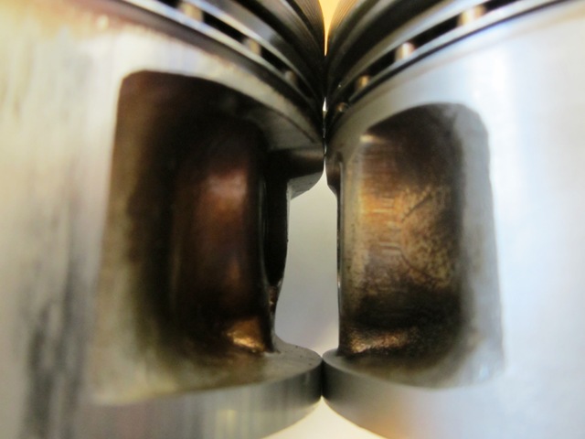

Hier ein Bild eines RC8 Kolbens:
Da sieht man rechts und links des Bolzens die Versteifungsrippen und auf der Unterseite die Verbindungsstege, die sogar einen sehr kurzen und leichten 'Trompetenbolzen' möglich machen
Gruß!
bei zu kurzen Bolzen kann es vorkommen, dass bei sehr hohem Verbrennungsdruck bzw. Klopfern die Durchbiegung des Kolbenbodes so stark werden kann, dass im besten Schadensfall nur der Kolbenboden reisst und der Motor keine Leistung mehr hat. Vielleicht kam das seinerzeit ja ab und an vor, da steck ich im XT-Thema allerdings (noch) nicht tief genug drin.
Um den Kolben steifer zu machen, verbessert entweder man die Kolbenkonstruktion oder man verlängert den Bolzen. Letzteres fällt im wahrsten Sinne des Wortes mehr ins Gewicht.
Gruß!
- Beiträge: 6389
Re: Kolbenbolzen XT/SR 500
Die Kolbenbolzenlänge hängt von der Kolbenkonstruktion ab. Die Kastenkolben auf Deinem Foto haben sehr kurze Bolzen, was bei dieser Bauform von Vorteil ist, denn der Bolzen wird da praktisch nur auf Scherung, nicht auf Biegung beansprucht.bei zu kurzen Bolzen kann es vorkommen, dass bei sehr hohem Verbrennungsdruck bzw. Klopfern die Durchbiegung des Kolbenbodes so stark werden kann, dass im besten Schadensfall nur der Kolbenboden reisst und der Motor keine Leistung mehr hat. Vielleicht kam das seinerzeit ja ab und an vor, da steck ich im XT-Thema allerdings (noch) nicht tief genug drin.
Bei XT/SR ist das vermutlich mehr eine Angelegenheit der moderneren Kolbenkonstruktion, und nicht die eines Ausfalls. Der Zulieferer hat halt irgendwann von Vorkriegs- auf Nachkriegskonstruktion umgestellt...

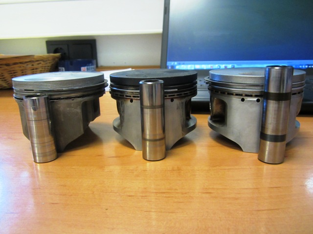

Hier mal die üblichen Verdächtigen im Bild...
von links nach rechts Wiseco Schmiedekolben, XT und SR Gusskolben.
Bei der "SR-Variante" ist die Bolzenführung im Kolben nach außen gewandert.
Somit dürfte die Beanspruchung des Kobo auf Verbiegung größer sein.
Devolution statt Evolution ???
Interessant auch die verschiedenen Wandungsstärken.
