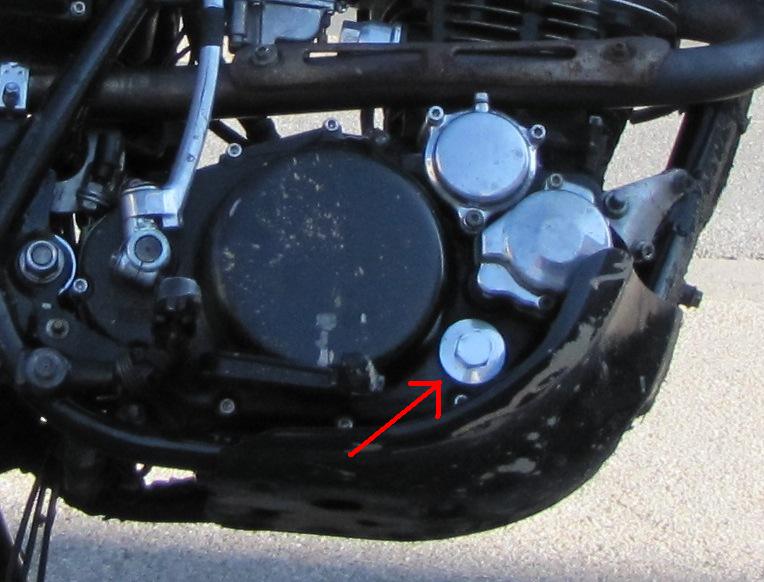

Richtigen OT finden:
1. Am Kupplungsdeckel unten sitzt eine Verschlußschraube, 22er SW - aufmachen!
2. Zündkerze raus (dann geht 4. leichter)
3. Ventildeckel Auslassventil runter
4. Kickstarter langsam per Hand drücken, bis im Schaufenster, dass Du mit 1. öffnest, die "F"-Markierung mit dem Pfeil übereinstimmt.
5. Auslasskipphebel auf- und abbewegen, der muss Spiel haben!
6. Falls nicht, Punkt 4. wiederholen - aber nur eine KW-Umdrehung! Dann 5. wiederholen.
7. Wenn Spiel im Auslasskipphebel, kanns losgehen mit dem Einstellen.

Zu Punkt 1 und dem Schauglas gibt es bei mir noch eine Unklarheit...
Was bewirke ich mit der 22er SW? Das Schauglas kann ich dann abnehmen? Wüsste jetzt nicht welche 22er SW du meinst... Das Schauglas muss runter, damit ich die F Markierung sehe und auf den Pfeil stellen kann? Habe ich das richtig verstanden?

Schauglas? Die Rede war von Verschlußschraube. Die befindet sich am rechten Motordeckel seitlich recht weit unten.
Das Fenster der geöffneten Verschlußschraube lässt Dich von unten ins Kurbelgehäuse gucken. An der KW hängt ein Blech mit Markierungen.
Guxtu:
Jetzt hat es klick gemacht.... :-) spät, aber besser als garnicht :-) danke

Beitragvon Donnerolli » Fr Apr 19, 2013 11:37
kick it or be kicked!
Fritz Superkraut
Beiträge: 184
Registriert: Sa Nov 03, 2012 10:23
Re: ... und noch einmal Ventilspiel einstellen!
Beitragvon Fritz Superkraut » Fr Apr 19, 2013 11:48
Sehr gut, Olli! Sofort mal Archiviert das Bild!
