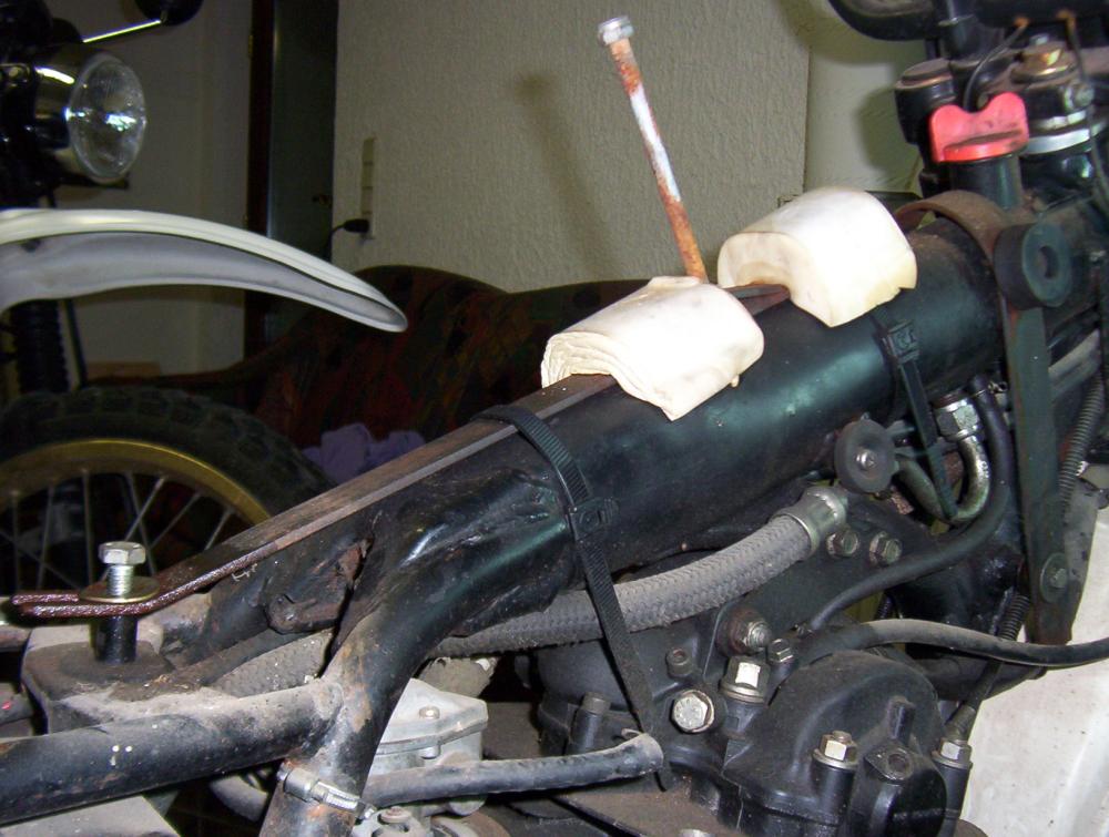

Re: Acerbis Tank

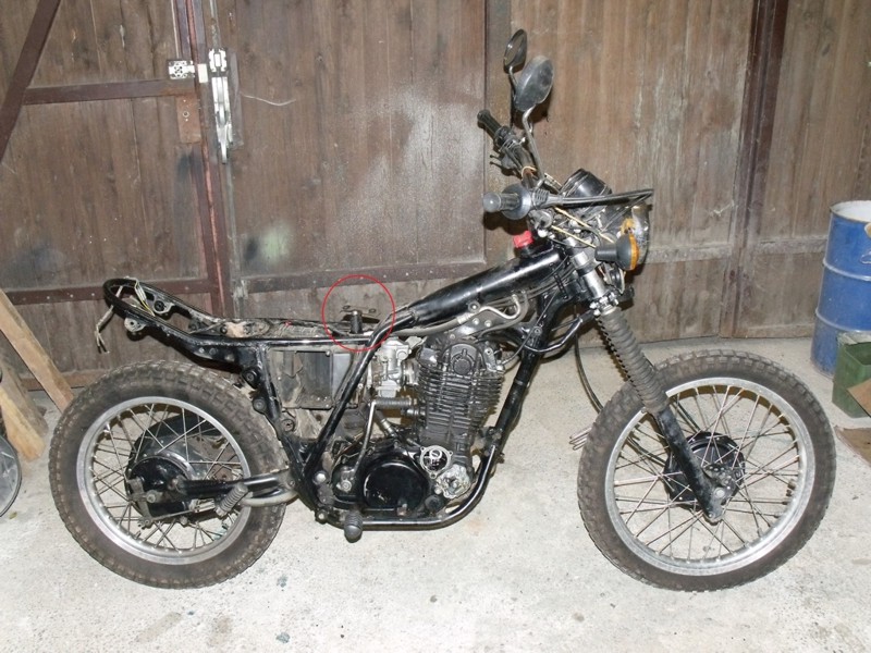

Meinst du das Teil hier im roten Kreis?
Ansonsten wird der Tank vorne auf die 2 Gummidämpfer geschoben.
Christian

Re: Acerbis Tank
Hi,
genau der Teil scheint zu fehlen, sollte es nicht ohne gehen.
Alexander
Alexander

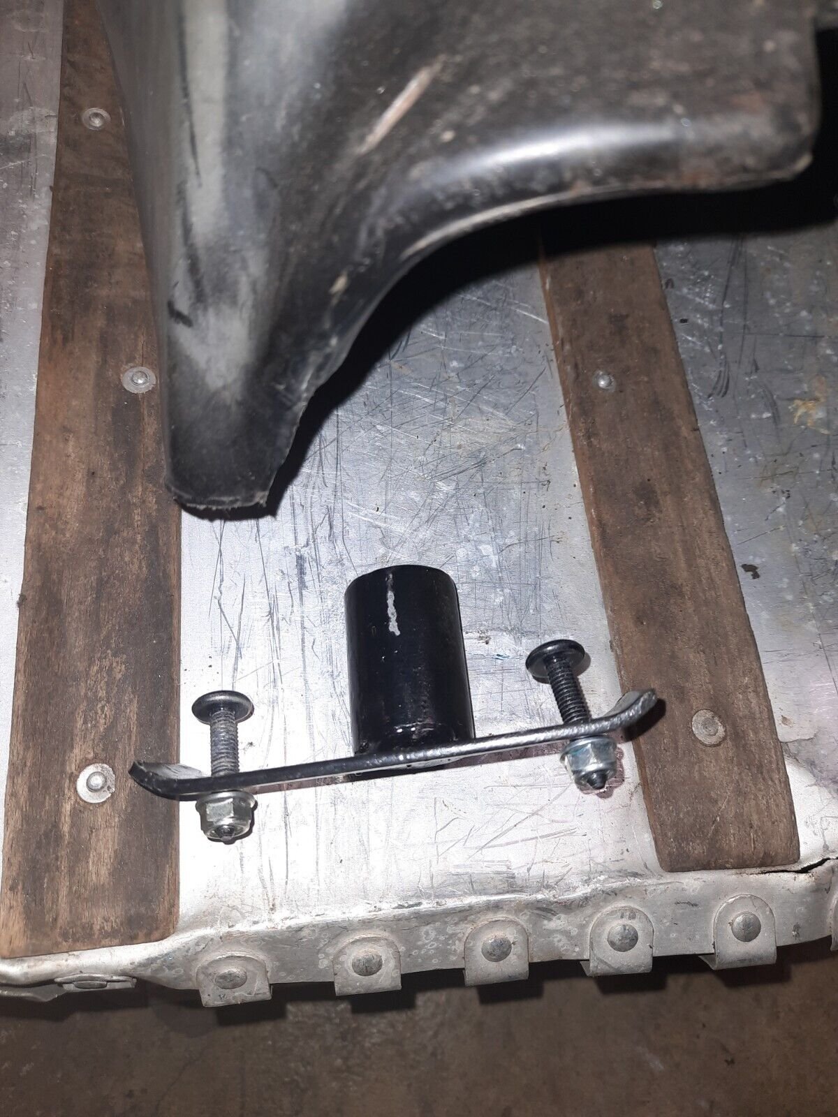

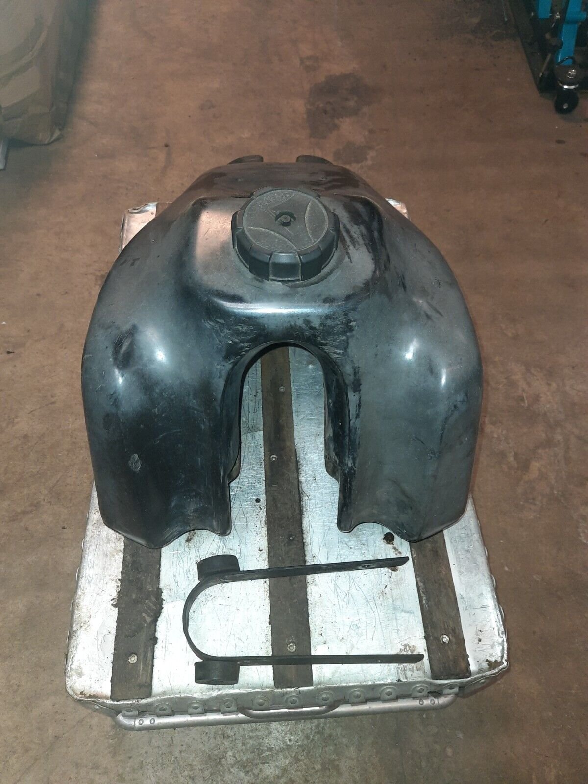

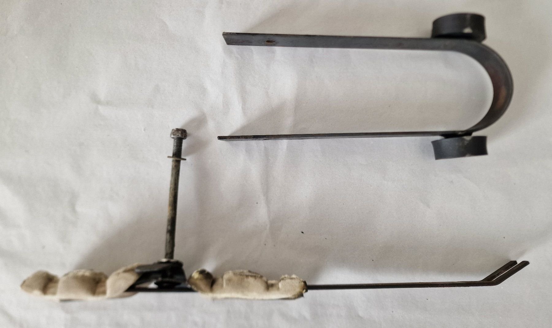

es ist zwar schon alt aber die Fragen sind seit Jaren die gleichen .
Ich wollte nur mal zu den verschiedene Halterungen die passenden Tankbilder und infos dazu stellen :
Acerbis 18 L
Acerbis 15 L
Acerbis 18 L
Acerbis 15 L

Hallo JBO,
habe die Halterung und kann sie dir gerne zum Nachbau ausleihen.
Oli
Oli
